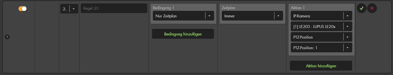

(18-04-2020 13:22)peteralarm schrieb: So weit logisch, wie steuerst du unterschiedliche Preset Positionen mit der XT2-Plus an? Kenne jetzt die Lupus nicht so gut... So wie eigentlich bei jeder IP-Kamera mit PTZ, die man per Get-URLs steuern kann eben per entsprechender Get-URL (wahlweise auch andere, richtige APIs). Das ist eigentlich nichts neues oder ungewöhnliches. Im Falle der XT geht das bequemer seit der "neuen" FW per Vorlagen-Steuerung in der Automation, s. Anlage (so wie auch alle möglichen anderen Funktionen jetzt da möglich sind - im Endeffekt wird die Anlage dann auch nur die alten Get-Urls aufrufen). Ich gehe davon aus, dass über diesen Weg auch die Dahua's mit der gleichen FW-Art steuerbar sind. |
