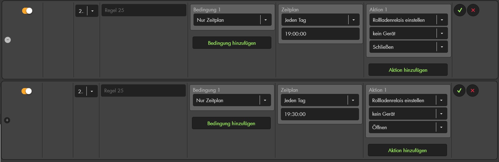

Ich habe da noch keine dran, aber nochmal meine Idee: Kannst du das nicht direkt auf die Minute einstellen? So wie hier im Anhang angedeutet. Keine Zeiträume!

(14-04-2020 07:29)bastelheini schrieb:  Ich habe da noch keine dran, aber nochmal meine Idee: Kannst du das nicht direkt auf die Minute einstellen? So wie hier im Anhang angedeutet. Keine Zeiträume!
Das werde ich heute Abend mal versuchen. Hab ich noch nicht gefunden mit den Regeln, aber sieht vielversprechend aus.
Danke.. Melde mich
