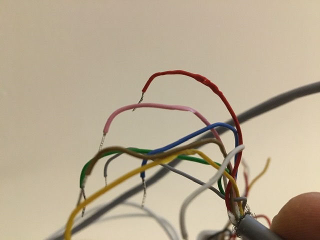

Na, dann geben wir ihm 2 Stunden Tongue dann sollte das aber laufen....

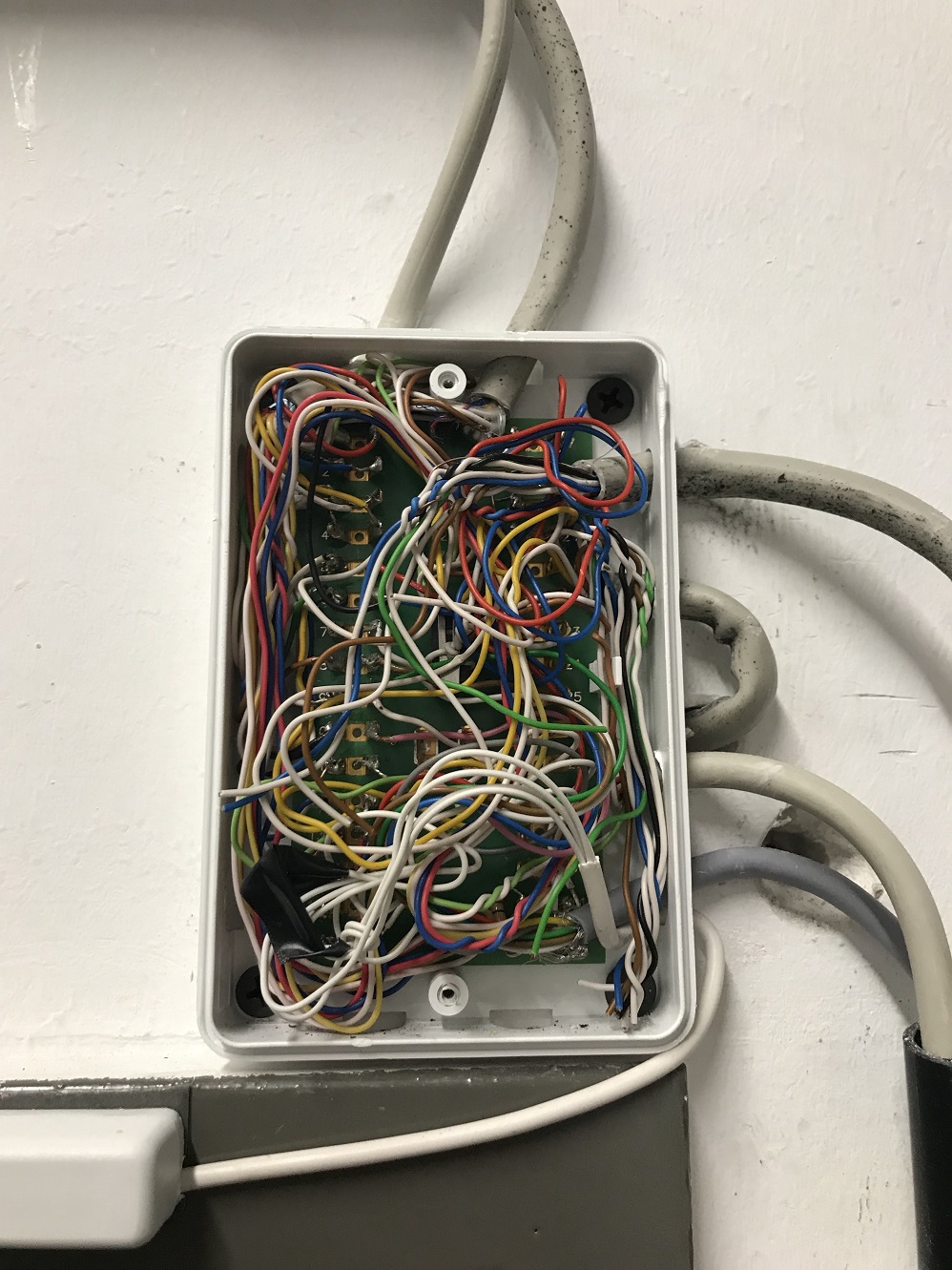

Meinst du solche Anlagen? Da habe auch ich mich geweigert die anzufassen, da wirst du nicht glücklich damit Huh

Cool , von Klappwago bis zusammenrödeln und Isoband, alles dabei.

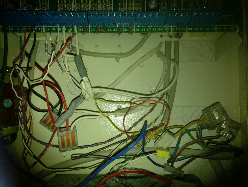

Ne, sowas hier
Und das ist sogar vom aktuellen Errichter. Ich hatte noch genug Spaß mit der Anlage. Aus dem Verteiler ist beim Löten erstmal so ne schöne Lötzinnperle den kompletten Arm runtergelaufen, flüssig versteht sich.

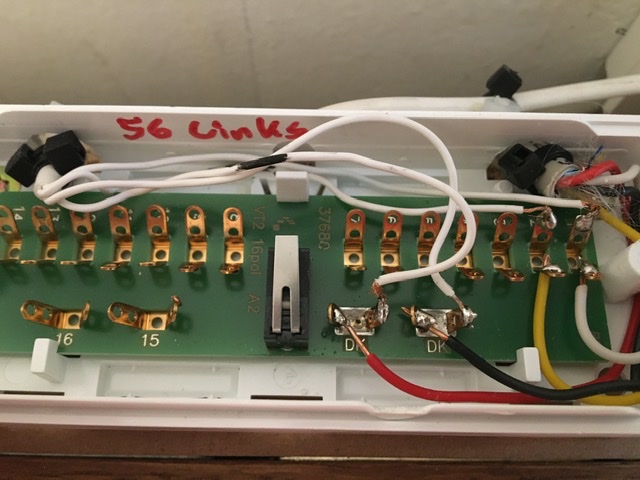

PS: Jetzt hab ich die Anlage gefunden, die ich in meiner vorherigen Antwort meinte.

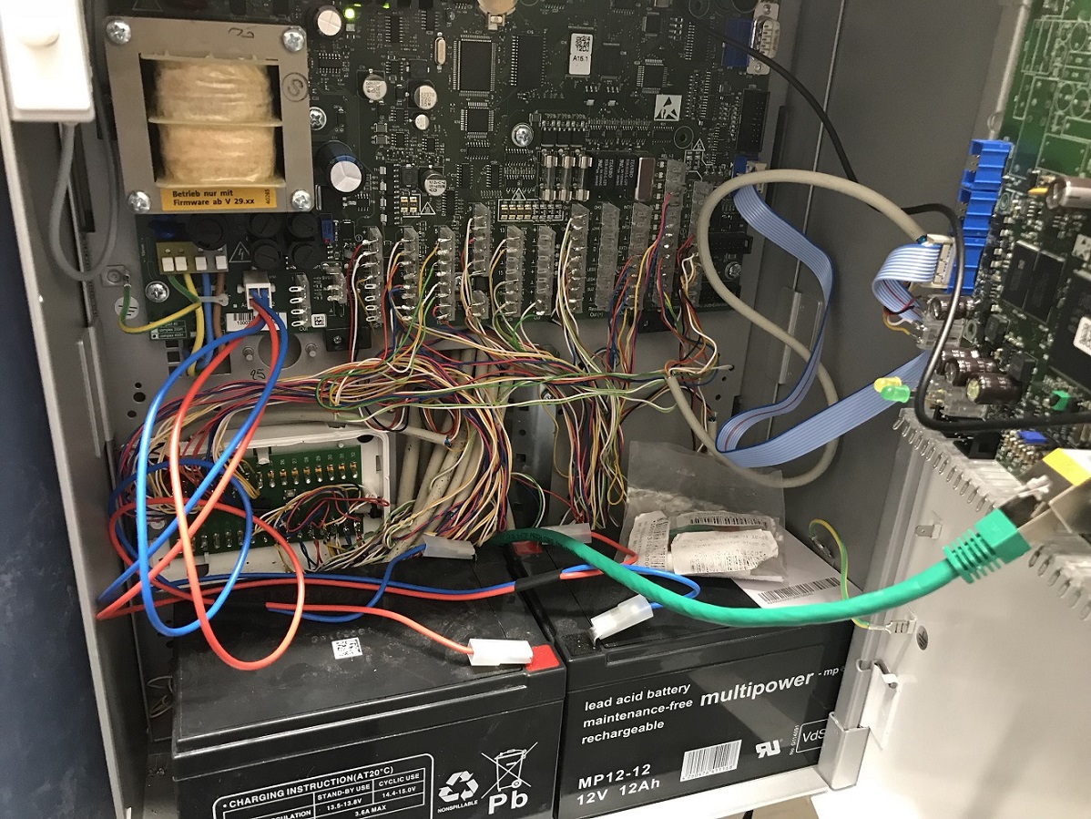

PPS: Weils so schön ist, noch eine Anlage aus meinem Fuhrpark

Sieht doch gut aus, sogar mit DokumentationBig GrinLightbulb
08-04-2020, 21:20
RE: Errichter wechseln / SIM einsetzen
Ja, sie stimmt nur leider nicht. Weil nach Doku gehen an die Türen ein Kabel und dann stehst du auf einmal vor drei Kabeln und keins hat Durchgang zu dem Kabel laut Doku.

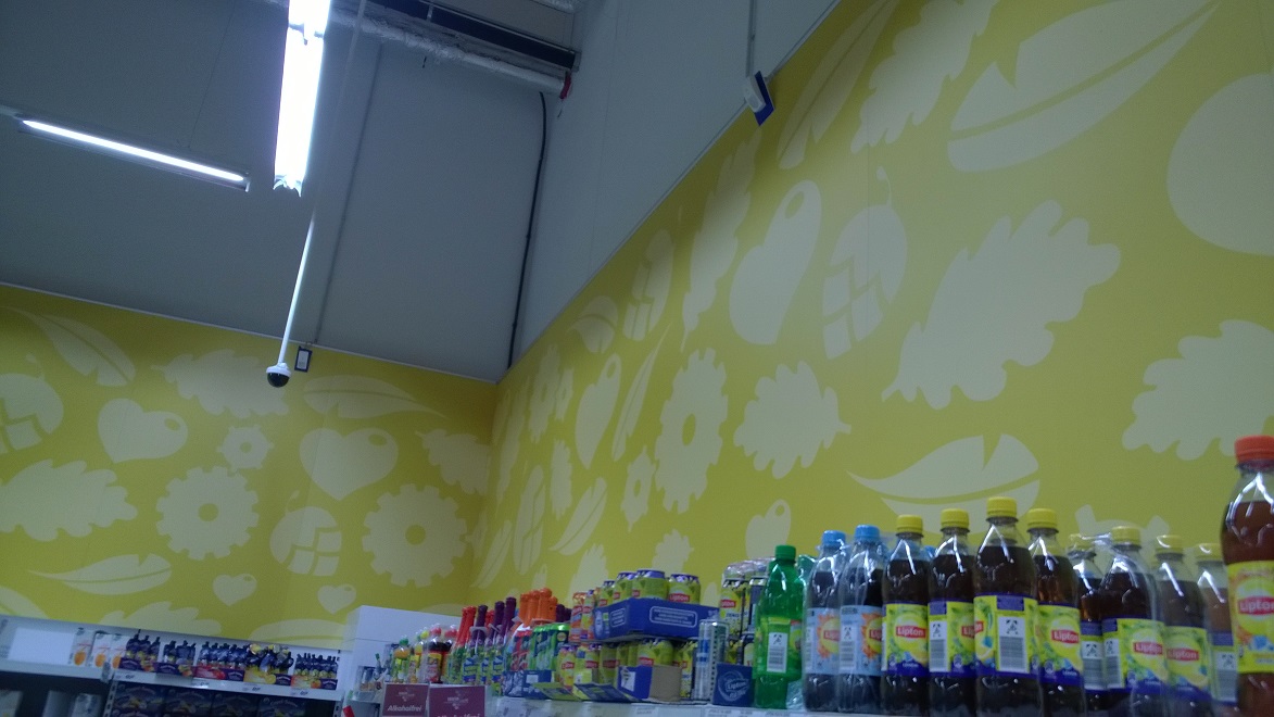

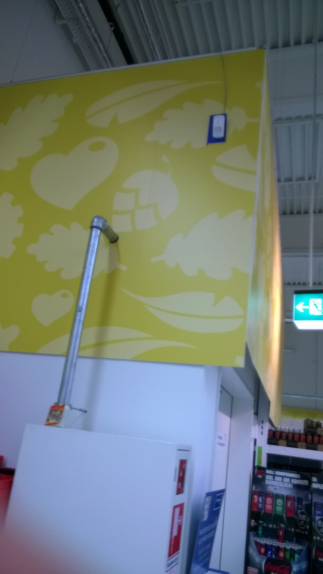

Der ist wieder nicht von mir. So war eine Zeit lang der Real bei mir am Büro abgesichert.

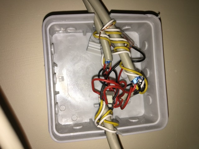

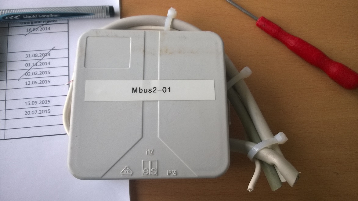

Wenn dem Errichter die 2MGM AP ausgehen
Innenansicht vom 2MGM

Na immerhin sieht es mit Sabotage Überwachung aus die Dose , meine war es leider nicht so ganz , dienlich vorgefunden habe. Manchmal muss man auch mal schnell machen und so, es kann unterschiedliche Gründe haben aber bei einer Anlage, die sich ein SV ansieht , da muss man eben bissl auf die Norm achten.

... und das einem Errichter sabotageüberwachte Aufputzverteiler ausgehen, ist analog zu sehen mit einem Friseur, der keine Schere hat. Dieser Verteiler ist weder herstellerspezifisch, teuer, noch sonst was. Allerdings muss ich zugeben, dass eine Feuchtraum-Abzweigdose preiswerter ist Tongue
