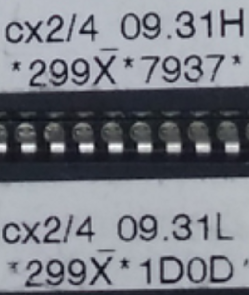

Hallo leute, ich habe ein Complex 400 die ich demnächst Inbetrieb nehmen wollte. Ich habe das Problem, dass ich kein Cryplock Lesegerät anbringen kann, da die Eprom dafür nicht geeignet sind.
Im netz habe ich nichts gefunden, dass ganze mit Eprom ist neu für mich. Wo kriege ich ein aktuelles Eprom ? Gibt es überhaupt neue Versionen ? Wenn ja, ist der unterschied das, dass mann die neuen Flashen kann und die alten nicht ?

09.31 ist das aktuellste, was auf der Eprom-Version läuft. 10.27 war die Nachfolgeversion und die funktioniert nur auf Flashplatinen.
Cryplocks kannst du trotzdem anschließen, nur ohne Verschlüsselung und ohne die Einstellmöglichkeiten für Licht und Lautstärke.
