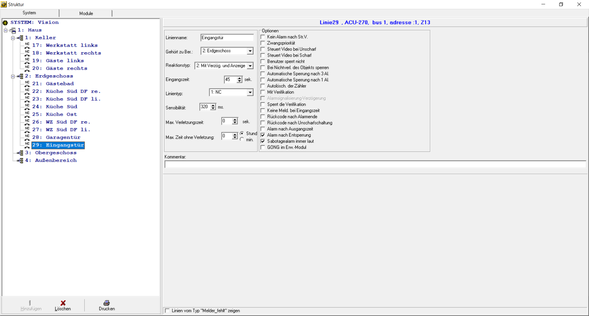

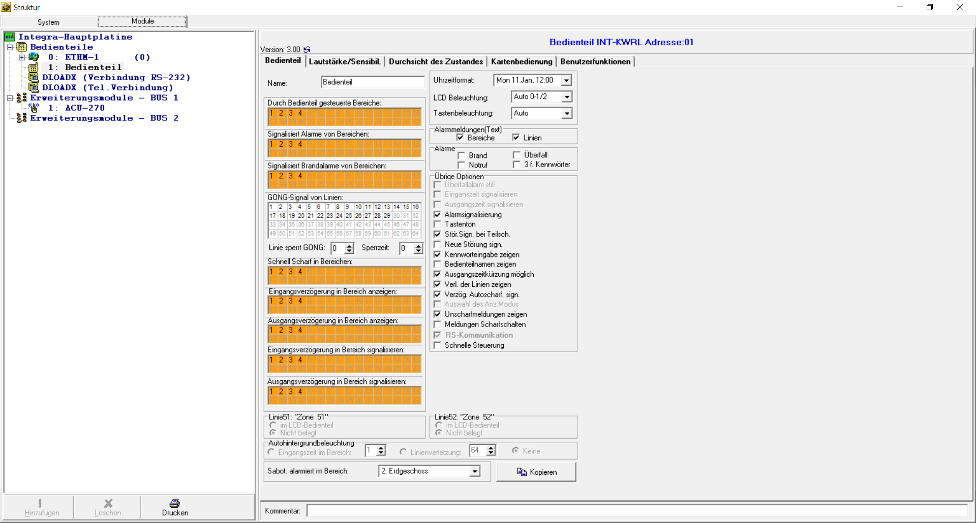

Ausgangszeit musste auf die gesamte Partition (Erdgeschoss) gesetzt werden, da sonst das Bedienteil keinen Timer für die verbleibende Zeit angezeigt hat (die Punkte "Eingangszeit signalisieren" und "Ausgangszeit signalisieren" konnten nicht angewählt werden, da deaktiviert, wie auf den Screenshots ersichtlich). Das ist sicher nicht optimal aber funktioniert erst mal.

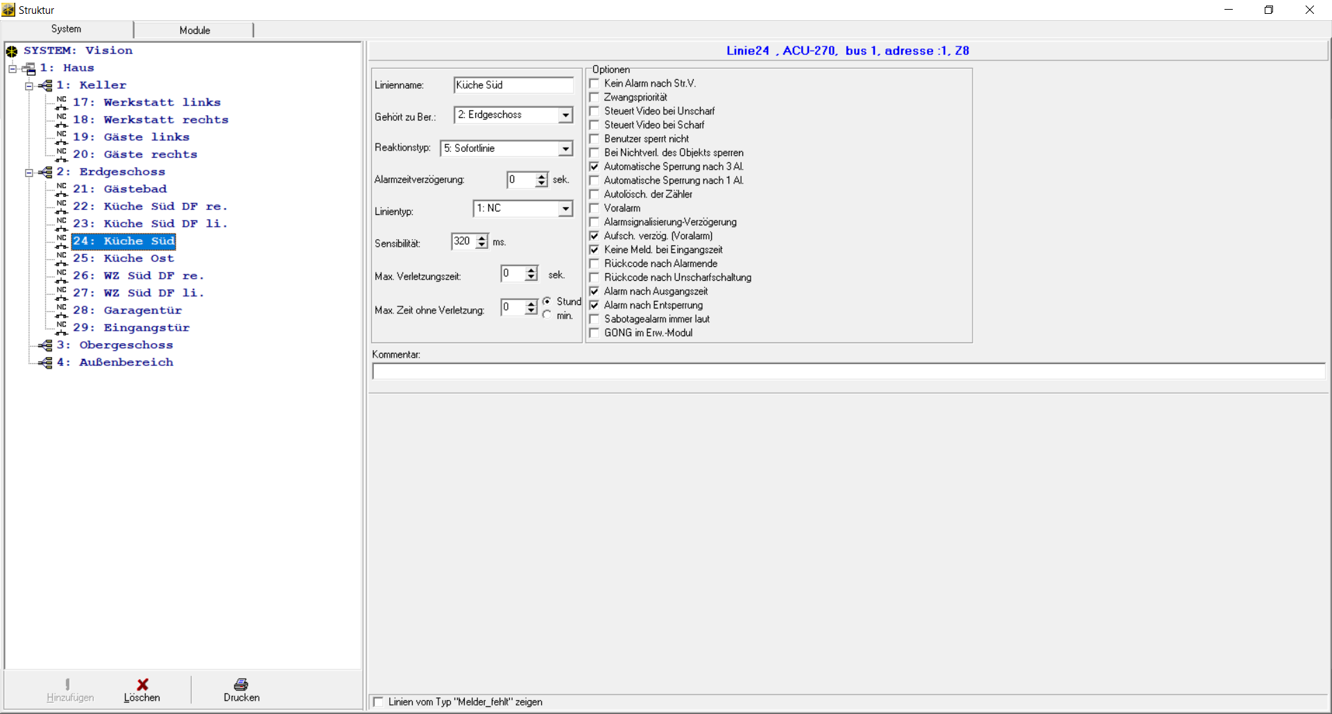

Nun hätte ich gern einen Teilscharfmodus bei Anwesenheit, wo das Bedienteil erst eine Weile alarmiert bevor die Sirene losgeht, falls ein Unvorsichtiger doch mal das Fenster öffnet ohne daran zu denken, dass es überwacht ist. Ich hatte es schon mit "intern mit Verzögerung" probiert (wie im Erfahrungsbericht hier im Forum), da hat das Bedienteil aber nicht alarmiert. Habt ihr eine Idee?
Screenshots der Konfiguration habe ich mal angehängt.

Hat jemand eine Idee warum im 4. Screenshot die oberen Optionen nicht wählbar sind (Eingangs- und Ausgangszeit signalisieren)? Damit könnte ich das Hauptproblem vielleicht sonst lösen UndecidedHuh

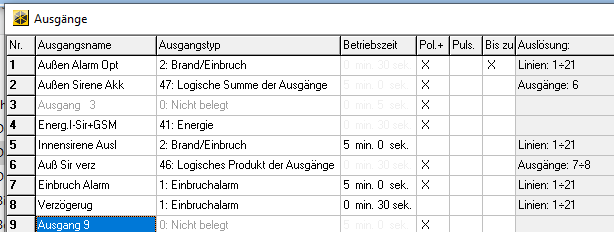

Ich habe bei mir auch immer mal das Problem, dass jemand vor dem ersten Kaffee die Terrassentür öffnet und es nicht schafft innerhalb von 10 Sekunden unscharfzuschalten.
Bei mir ist es jetzt so: Beim Öffnen ertönt am INT-TSI schon einmal das Piepen der Eingangszeit. Nach 10 Sekunden kommt die Innensirene dazu und außen blinkt schon einmal die Alarmleuchte. Nach weiteren 10 Sekunden geht dann auch draußen die Sirene los.
Gelöst habe ich das in Anlehnung an diesen Thread mit einer entpsprechend verzögerten, virtuellen Linie sowie UND und ODER Verknüfungen:

Nein, bislang macht die Programmierung keinen Unterschied, ob an- oder abwesend.

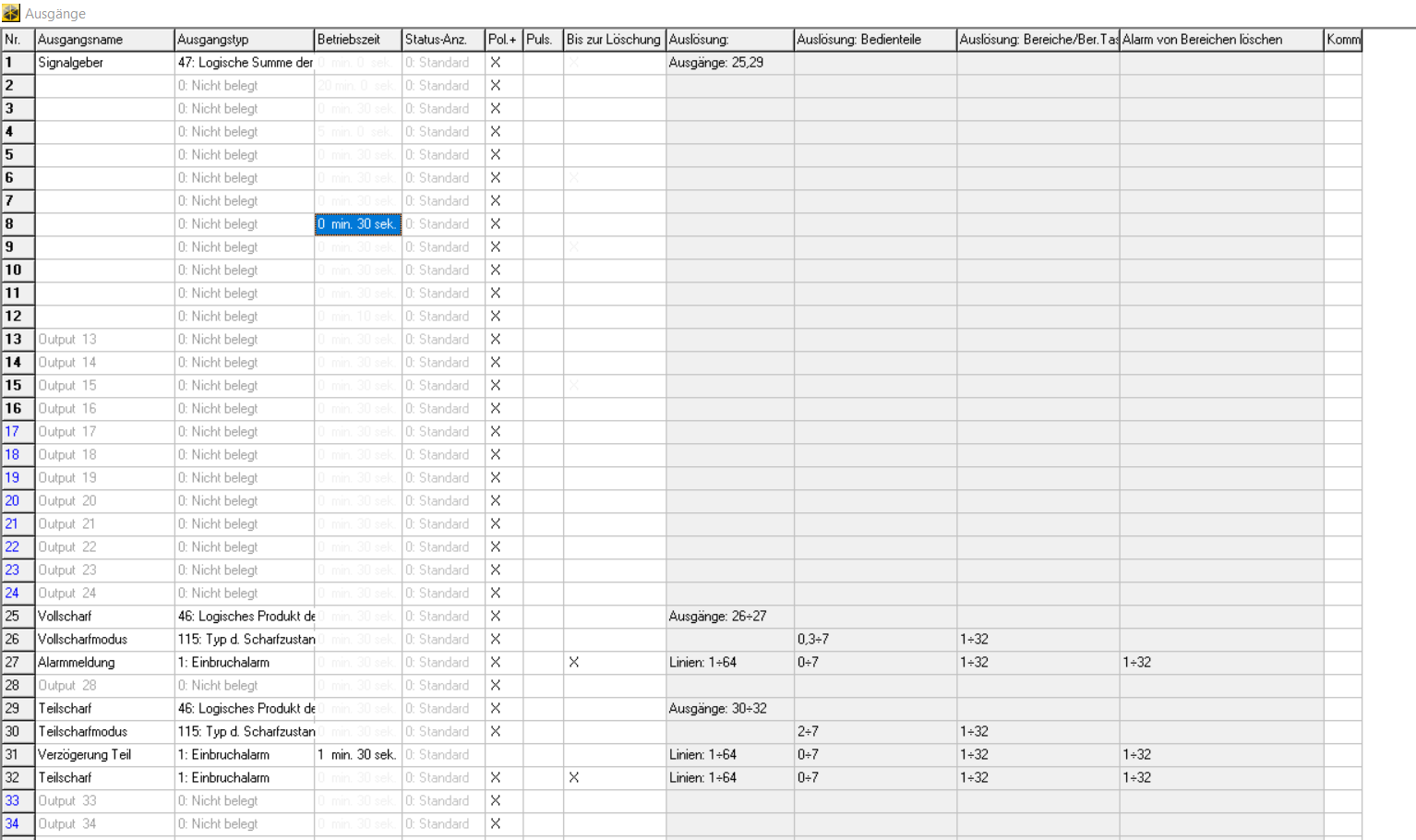

Hier ein Screenshot (noch mit 30s Verzögerung für die Sirene):

wenn du An- und Abwesend unterscheiden willst, musst du einen Ausgang Typ 115 mit verknüpfen. Den kannst du auf Extern- oder Internscharf konfigurieren.
11-04-2020, 06:55
RE: Satel Integra Voralarm bei Anwesenheit
Hi, vielen Dank für die Hilfe - damit hat es funktioniert. Ich habe die Lösung mal als Beispiel mit hochgeladen.
