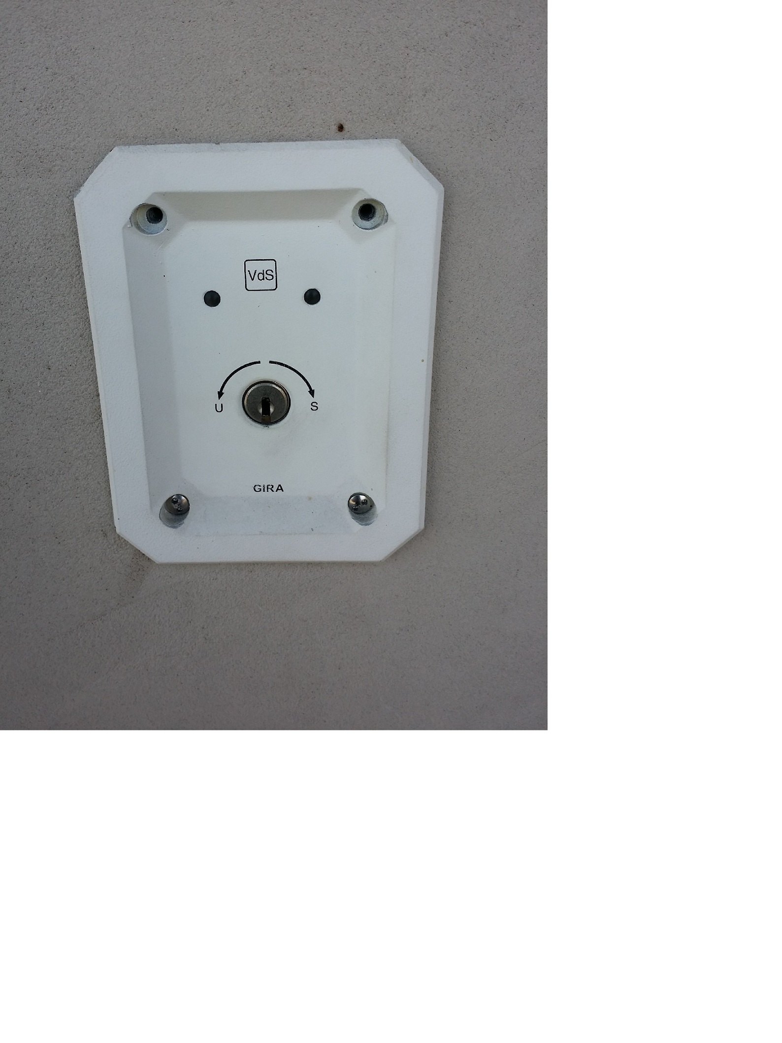

Hallo Ihr Lieben,
kann mir jemand sagen, ob für den GIRA VDS Schlüsselschalter 013500 Unterputz (Aufputz wäre identisch) der Einsatz, sprich die Platine, einzeln bestellbar ist?

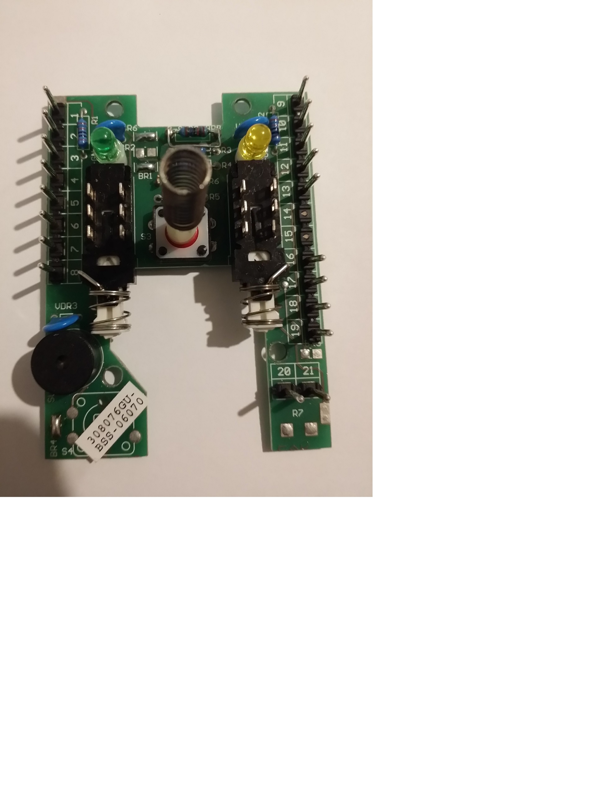

Stell doch mal ein Foto ei, ich behaupte jetzt mal aus der Hüfte, dass das ein Zukaufartikel ist. Vielleicht erkennt man ja etwasBig Grin

(20-03-2020 20:25)funkistnichtalles schrieb:  Stell doch mal ein Foto ei, ich behaupte jetzt mal aus der Hüfte, dass das ein Zukaufartikel ist. Vielleicht erkennt man ja etwasBig Grin
Ich hoffe es klappt....
23-03-2020, 21:51
RE: GIRA VDS Schlüsselschalter
Unser Aller Käpsele hatte mal wieder recht, der kommt von bss.
Also muss ein Errichter anfragen und bestellen.
Da wirds nix mit Online.
Obs den einzeln gibt wird sich zeigen oder ob das komplettset aus der Bucht billiger wird. Der Anschluss bleibt (fast)Lightbulbi
Defekte Platine dürfte ja wohl nicht das Problem sein. Das sieht ja von vorne nicht unbedingt nach Hirn aus. Widerstände, Led und Co. Üblicher Bastelkistenkram. Sogar noch wirklich sauber mit Bauteilbezeichnung. Oder gibts hinten noch was kniffliges? Ansonsten ein halbes Stündel und du hast die Schaltung anhand vom Leiterbahnverlauf am Papier.

(23-03-2020 23:18)evertech schrieb:  Defekte Platine dürfte ja wohl nicht das Problem sein. Das sieht ja von vorne nicht unbedingt nach Hirn aus. Widerstände, Led und Co. Üblicher Bastelkistenkram. Sogar noch wirklich sauber mit Bauteilbezeichnung. Oder gibts hinten noch was kniffliges? Ansonsten ein halbes Stündel und du hast die Schaltung anhand vom Leiterbahnverlauf am Papier.
Nein auf der Rückseite ist nichts "Kniffliges". Für jemanden, der sich damit auskennt oder täglich rumlötet.... ich bin schon froh, keine kalte Lötstelle zu produzierenBig Grin
