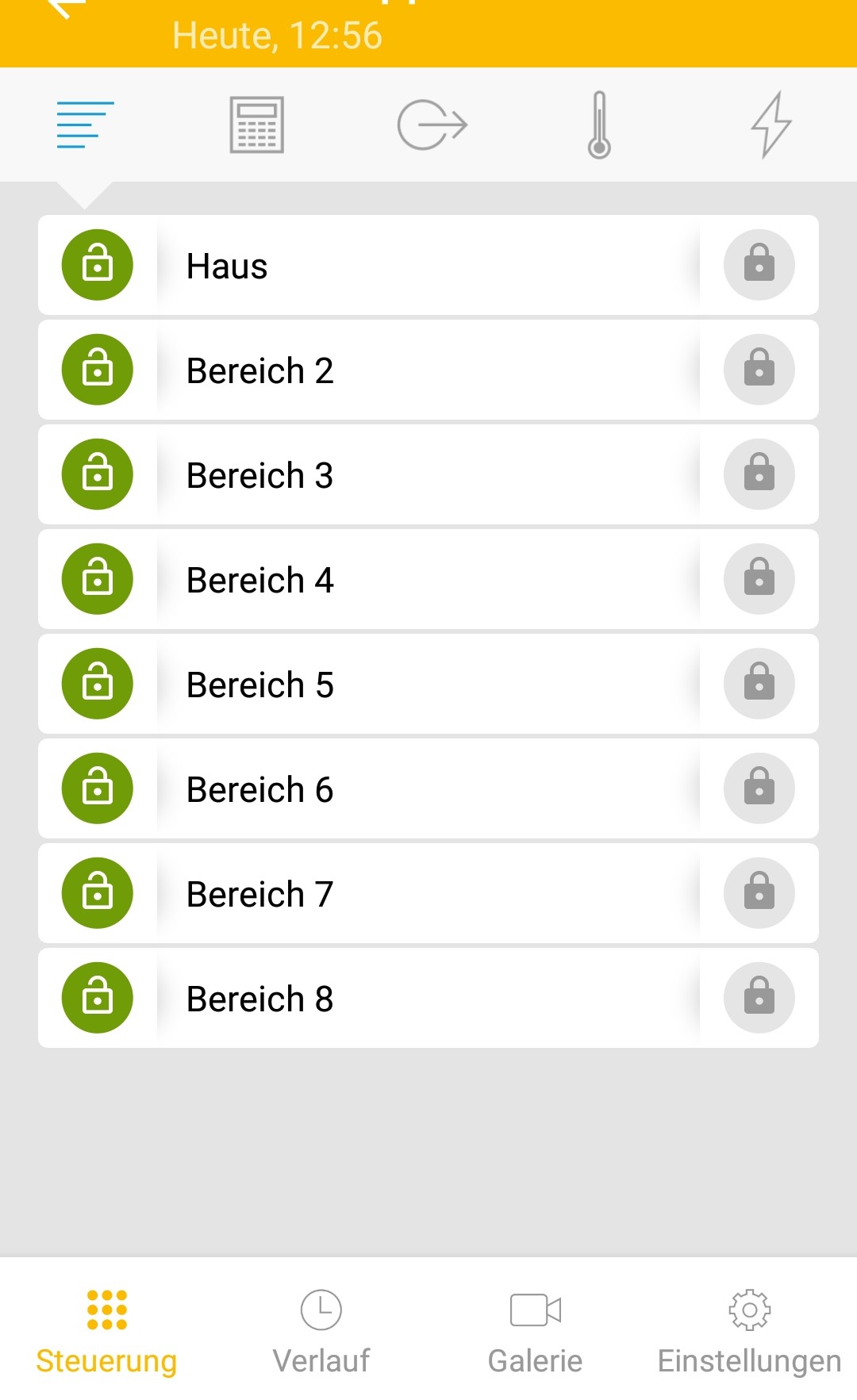

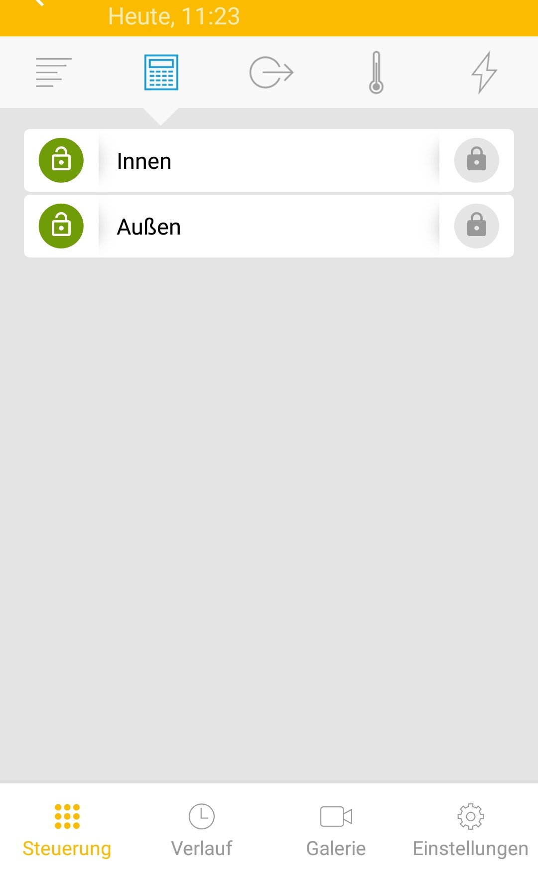

Problem besteht nur bei der App. Am realen Bedienfeld geht alles. Deaktivierung der Alarmanlage per App funktioniert über den Button im Karteireiter "Bereich, nicht aber über das virtuelle Bediensegment.
Hier kann ich die Alarmanalage deaktivieren:
und hier nicht:

Schalte ich die Anlage über das virtuelle Bediensegment teilscharf, kann ich hingegen darüber keine Deaktivierung vornehmen, weil beide linken Buttons keine Reaktion beim antippen zeigen.
Ich werde mal weiter testen und melde mich nochmal.
So, ich habe alle Konstellationen durchgetestet. Um es auf den Punkt zu bringen:
Die Anlage lässt sich bei vorheriger Teilscharfschaltung (egal ob über App oder über das reale Bediensegment) nicht über das virtuelle Bediensegment der App deaktivieren.
Ansonsten funktioniert alles. Also Aktivierung von Teiilscharf und Scharf über die App und über die realen Bediensegmente, als auch Deaktivierung von Scharf über die App.
Das ganze ist für mich nicht wirklich verständlich, weil nämlich eine Deaktivierung des teilscharfen Zustands über die App im ersten Karteireiter (also dort wo bei mir der Bereich "Haus" steht) möglich ist. Nur eben nicht über den zweiten Karteireiter, der das virtuelle Bediensegment darstellt.
Das ist jetzt eher ein Schönheitsfehler als wirklich wichtig, zumal die App als solche ja funktioniert. Aber vor dem Update gab es dieses Problem nicht.
Ob das ganze irgendwie mit meiner besonderen Konfiguration zu tun hat, die für Teilscharf und Scharf jeweils ein eigenes Bediensegment anbietet? Wie auch immer, vielleicht gibt es ja mit dem nächsten update eine Fehlerkorrektur.
