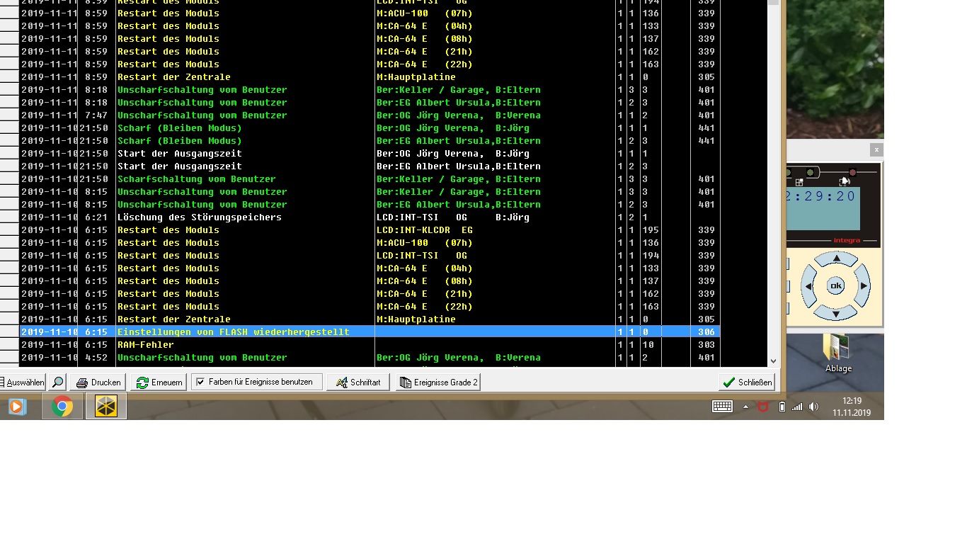

Hallo, kann ich im DLOADX Einrichterprogramm unter Ereignisspeicher lesen mehr sehen als auf meinen Bedienfeld wo mir immer "nur" angezeigt wird "neustart der Zentrale" wenn zum Beispiel die Spannung einbrechen würde kann man das hier sehen oder muß man die Werte mit einem Digitalvoltmeter messen?

Wenn du keine Störmeldung angezeigt bekommst, wirst du aus dem Ereignisspeicher auch nicht schlauer. Ist meine Erfahrung.
Aber es schadet ja nichts, wenn du mal schaust was da drin steht.
Du könntest mit dem Multimeter die Spannung über dem Akku messen. Und danach mal eine Leitung abziehen und sehen, welche Spannung der Akku noch liefert, wenn er nicht gepuffert wird. Wie alt ist er?
Sporadische Spannungseinbrüche oder Schwankungen bekommst du so aber nicht ermittelt.
Ein Restart wird von der Zentrale auch durchgeführt, wenn es zu einem Programmfehler kommt. Der kann z.B. durch defekten Flashspeicher ausgelöst werden. Es gab hier schon diverse Fälle, wo das Szenario aufgetreten ist. Ich hatte das auch schon. In dem Fall muss die Zentralenplatine getauscht werden.
Es kann (muss aber nicht) in dem Zusammenhang auch Meldungen im Ergeinisspeicher geben wie "program corrupt" oder ähnliches.

hier ein Auszug aus dem Protokoll
Zeile 32 RAM Fehler
11-11-2019, 13:54
RE: Störung: Neustart der Zentrale
Na das ist ja mal eindeutig. RAM-Fehler ist ein Hardwaredefekt im Flashspeicher. Hatte ich auch Sad
Hier muss leider die Zentralenplatine getauscht werden. Satel zeigt da eine gewisse Kulanz, da der Fehler bei einer ganzen Charge auftritt (ca. 2015), die mit fehlerhaften Flashbausteinen bestückt wurden.
Dann willkommen im Club, du bist nicht allein Wink
Ich empfehle die Anlage sofort außer Betrieb zu nehmen (spannungslos machen), um einen Fehlalarm zu vermeiden. Der kann bei fehlerhaftem RAM nicht ausgeschlossen werden.
