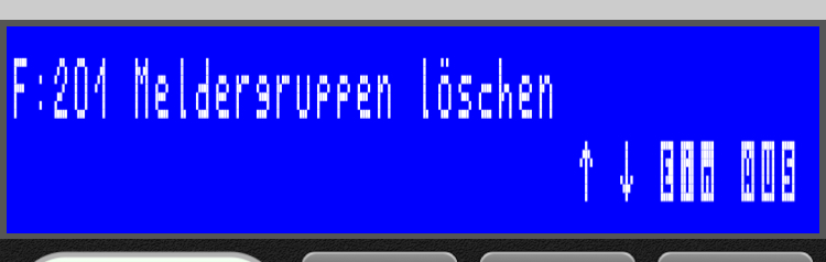

wenn ich den code eingebe wie du sagst, dann kommt f300
gruß
bzw...gebe ich 5stelligen code ein kommt 201...meldergruppen löschen...will ich das tun...kommt nicht löschbar
grußConfused

nicht löschbar bedeutet, das der Alarm bz. die Auslösung noch ansteht. Ich weis nicht, welche Notruftaster bei dir verbaut sind, es gibt welche, die müssen zurückgesetzt werden. Meist rasten diese ein und müssen von Hand zurückgesetzt werden.
