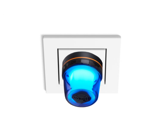

ich baue mir gerade eine Statusanzeige selber.
Dazu werde ich eine kleine RGB Leuchte nutzen (siehe Anhang).
Unten gibt es ein M30 Gewinde (Ausführung ohne die Stabmontage) und man kann die Leuchte komplett parametrieren.
D.h. wenn der digitale Eingang 1 kommt, dann soll z.B. rot blinken, wenn Eingang 2 kommt, dann blau flashen, wenn Eingang 3 kommt, dann grün normal leuchten und wenn Eingang 4 kommt soll die integrierte Sirene an gehen (8 Töne einstellbar).
D.h. ich hau in meine Rigipsdecke ein Netzteil (24VDC) und eine Hohlwanddose.
Darauf kommt eine Blindabdeckung mit einem M30er Loch in der Mitte und die Leuchte hängt von der Decke runter. (guckt aus der Blindabdeckung raus) Bild 2 Anhang.
Die digitalen Eingänge steuer ich per Action URL und Shelly an.
Jetzt aber zu meinem "Problem":
Ich würde z.B. gerne die Sirene der kleinen Leuchte als Statusmitteilung nutzen, da ich die Innen- und Außensirene der Lupus nicht mit piepen lasse. Die sind mir als Statusanzeige zu laut. Bei der kleinen Leuchte kann man die Lautstärke bis zu 90db stufenlos und zusätzlich den Ton einstellen.
Wie kann ich nun z.B. beim Scharf-schalten die Action URL für den Ausgang der Sirene schreiben und nach z.B. 10 sek. die Action URL schreiben um den Ausgang wieder aus zu schalten?

Ich kenne die Shellys zwar nicht direkt, aber es soll wohl auch eine URL für "Schalte für xx Sekunden ein" geben. Dann brauchst Du nur einen Befehl und keine Wartezeit...

kurzes Update hierzu:
Habe jetzt alle Komponenten da und muss noch alles löten etc, aber werde keine Shellys nehmen.
Wenn ich die 4 Eingänge der Leuchte nutzen möchte (Full Arm, Home Modus, Disarm, Sirene), benötige ich natürlich auch 4 Ausgänge am Shelly. Hier dann nur zu lösen mit 2 2.5er Shellys und das war mir zu teuer.
Habe jetzt pro Leuchte einen ESP32 mit 4 Relais bestellt und programmiere selber. Anzusteuern über Action-URL. Funktion im ESP dann programmierbar (Je eine URL zum Einschalten, je eine URL zum Ausschalten und Zeiten für die Sirene)

Habe einfach die Standard ESP32 Controller und passend dazu 2x 2er Relais Platinen, damit alles schön in die Unterputzdose passt.
Alles zusammen auf Platine verlötet + natürlich anständigem Netzteil 230VAC auf 24VDC (Leuchte) + 230VAC auf 5VDC (ESP).
