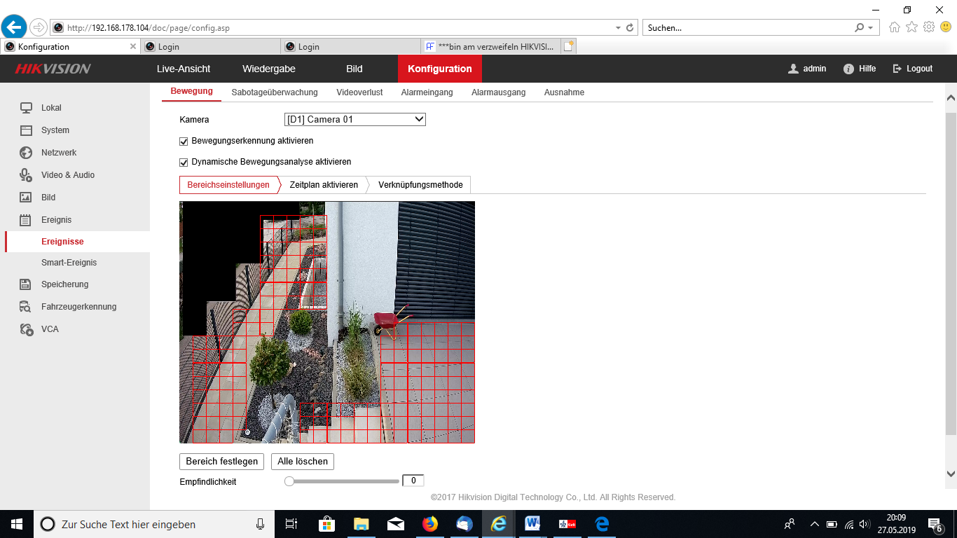

ich lese seit einiger Zeit begeistert mit, muss nun aber endlich meinen ersten Beitrag schreiben; denn langsam bin ich am verzweifeln mit meinem Setup.
Aktuell habe ich zwei Kameras und einen Rekorder am Laufen und soweit konfiguriert, dass Bewegungen erkannt und aufgenommen werden.
Kameras:
DS-2CD2042WD-I
IPC-T641H-Z (HiLook)
NVR:
DS-7608NI-K2-8P
Mein Problem ist nun, dass die Bewegungserkennung nur in der "Normal" Einstellung funktioniert.
Und die lässt sich ja relativ grob einstellen, bzw. ist "20" der geringste Wert.
Heute hatte ich so um die 100 Clips je Kamera, die mir sämtiche Bienen und Wespen der Gegend zeigten:-)
Nachts natürlich ungleich schlimmer, da ist es eigentlich eine Daueraufnahme.
Wenn ich die Einstellung "Expert" direkt in den Cams vornehme, lassen sich einige der Störquellen ignorieren, mit der prozentualen Änderung des Bildes wäre das Ergebnis eigentlich echt gut.
Nur: Wenn ich auf "Expert" stelle, hält das ein paar Stunden an und dann schalten die Cams wieder in den "Normal" Modus.
Und hier stehe ich auf dem Schlauch. Ich fnde den Grund einfach nicht.
Ist bestimmt wieder das berühmte Häkchen,.... :-)

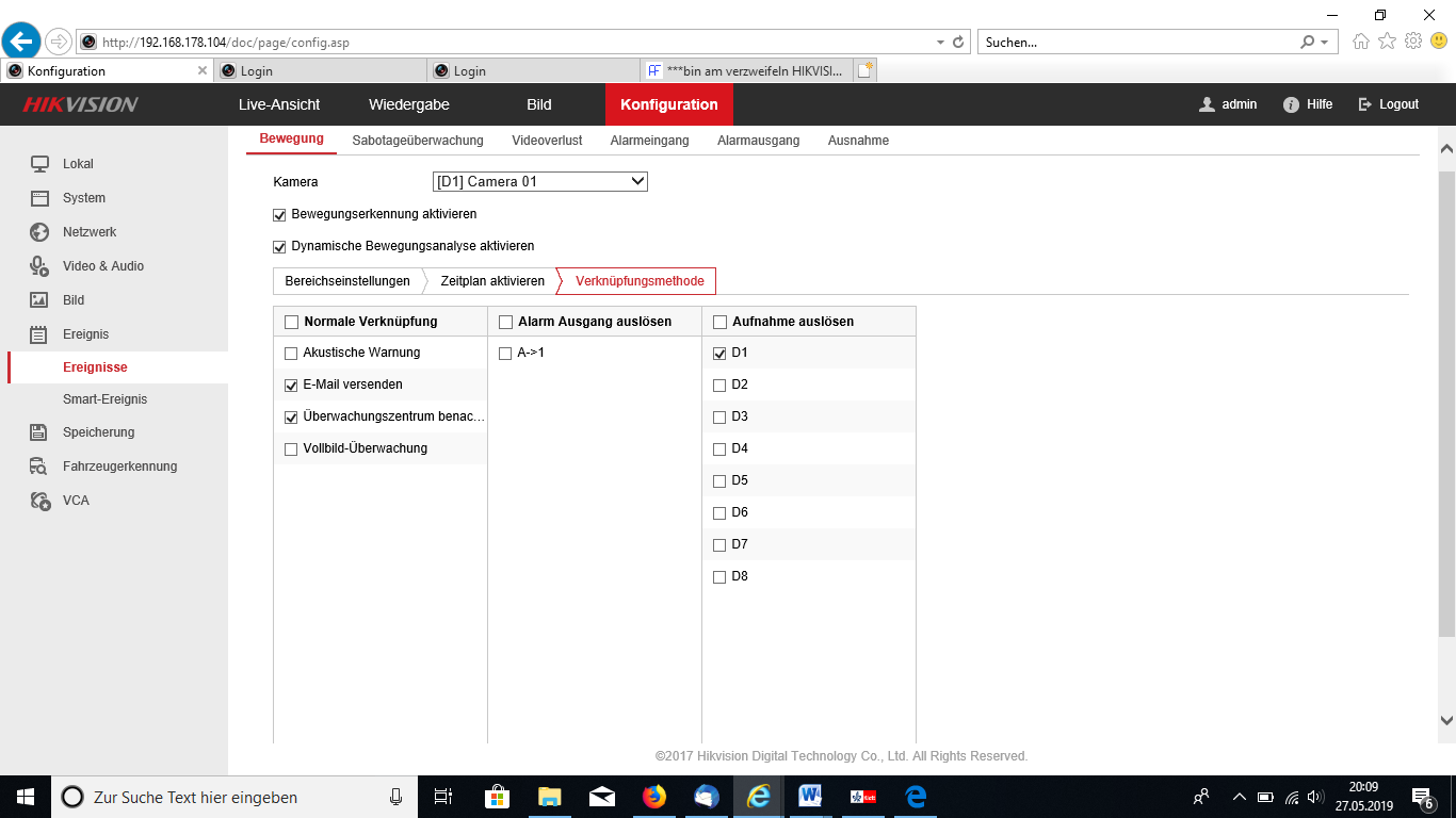

Wenn ich im NVR die Haken bei der "Bewegungserkennung" entferne, wird nichts mehr aufgenommen. Lasse ich den drin, wird irgendwann in der Kamera wieder auf "Normal" umgeschaltet.
Weiß jemand Rat? Bin für jeden Tip dankbar. :-)
Grüße
Mark
Und noch die letzten 2 Screenshots der Cam.
