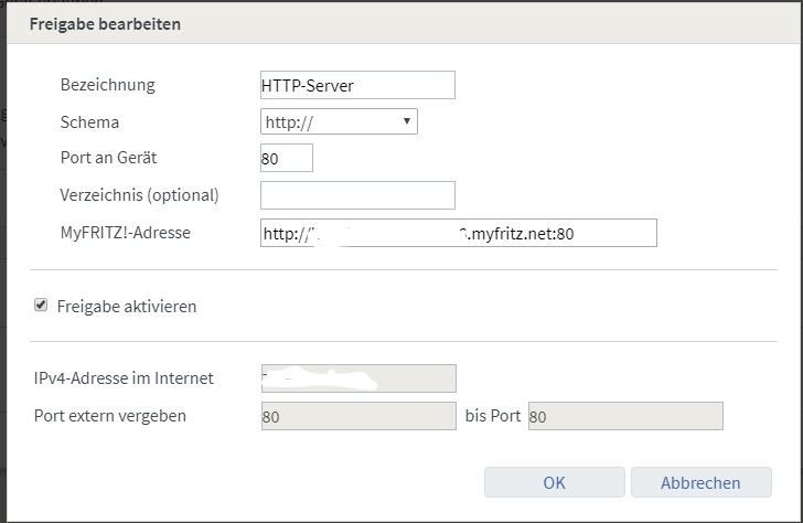

21-05-2019, 14:22
RE: Lupussec App: Adresse nicht erreichbar
(21-05-2019 08:22)Torte schrieb: [quote='nfloyd' pid='96308' dateline='1558418047'] Ich habe nun weiter experimentiert. Wenn ich in der Fritzbox den Port 80 eintrage, siehe Anhang funktioniert der Zugriff von aussen problemlos, sobald ich dort den Port ändere (und natürlich auch in der Lupusec App...) ist keine Verbindung mehr möglich? Muss ich die Portweiterleitung sonst noch irgendwo eintragen? Lupusec XT2 mit Keypad, 15 Tür-/ Fenstermelder, 2 BWM, Innen- u. Außensirene, 5 Rauchmelder |
21-05-2019, 15:27
Warum willst du Ports freigeben, wenn du VPN eingerichtet hast? Die Portfreigaben werden bei VPN nicht benötigt.
Es ist keine gute Idee einen Zugriff zur Alarmanlage direkt aus dem Internet zu haben, siehe https://www.heise.de/security/meldung/Fi...64230.html |
