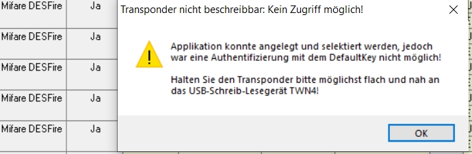

Ich bekomme mit dem Lesegerät die angezeigte Fehlermeldung. Ich habe zwei verschiedene Transponder probiert, Mifare Desfire EV1 2K und 4K. Was mache ich falsch?
06-04-2024, 20:35
RE: Telenot DESFire alternative Transponder
Sind es neue oder gebrauchte Transponder? Sind die mglw. für eine andere Anwendung vorformatiert (Zutrittskontrolle, andere EMA, Zahlungssysteme, ...)
Wenn die Transponder bereits für eine andere Anwendung gebraucht wurden, dann kann es sein, dass der Zugang zum Anwendungsverzeichnis gesperrt wurde und Fremdanwendungen nicht geladen werden können.
Manchmal kann man es durch eine Formatierung beheben, dann sind aber alle Fremdanwendungen weg, mit allen Nachteilen, die es für dich haben könnte.

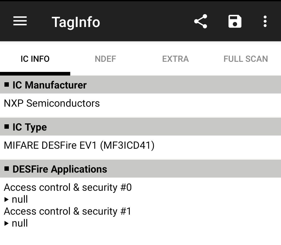

Wenn du über ein NFC-fähiges Android Smartphone verfügst, kannst du mit NXP TagInfo oder MCT mal schauen, ob bereits was vorhanden ist.
06-04-2024, 21:12
Ich kann die Transponder nit dem Handy auslesen. Es wird mit dem TWN auch was auf den Transponder geschrieben, unter Applications wird immer eine neue Zeile hinzugefügt.
