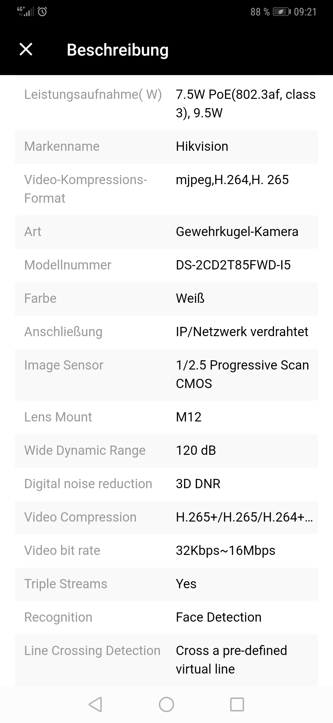

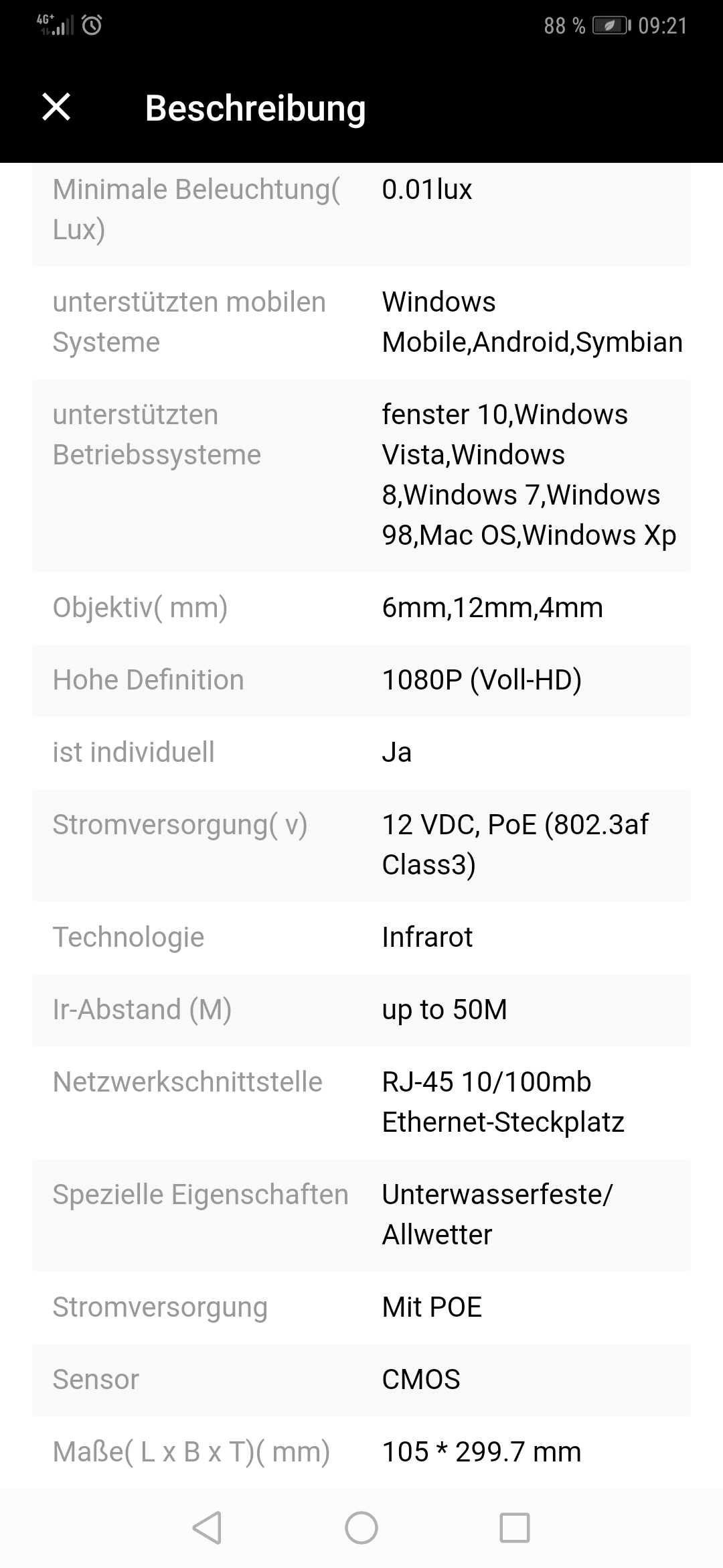

Ich würde die mitgelieferte HikVision Software benützen und würde jetz mit den 8mp Kameras arbeiten habe ein gutes Angebot bekommen.

Hier noch das Datenblatt
