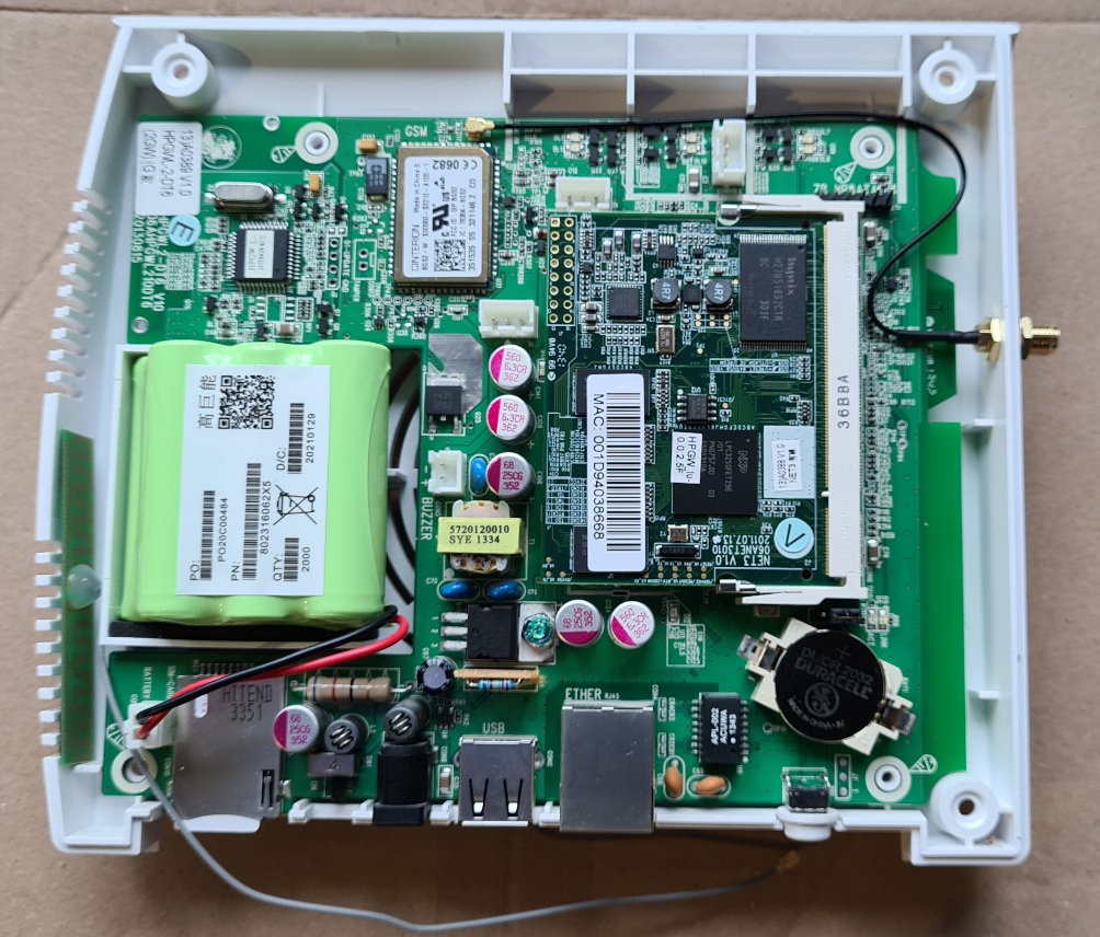

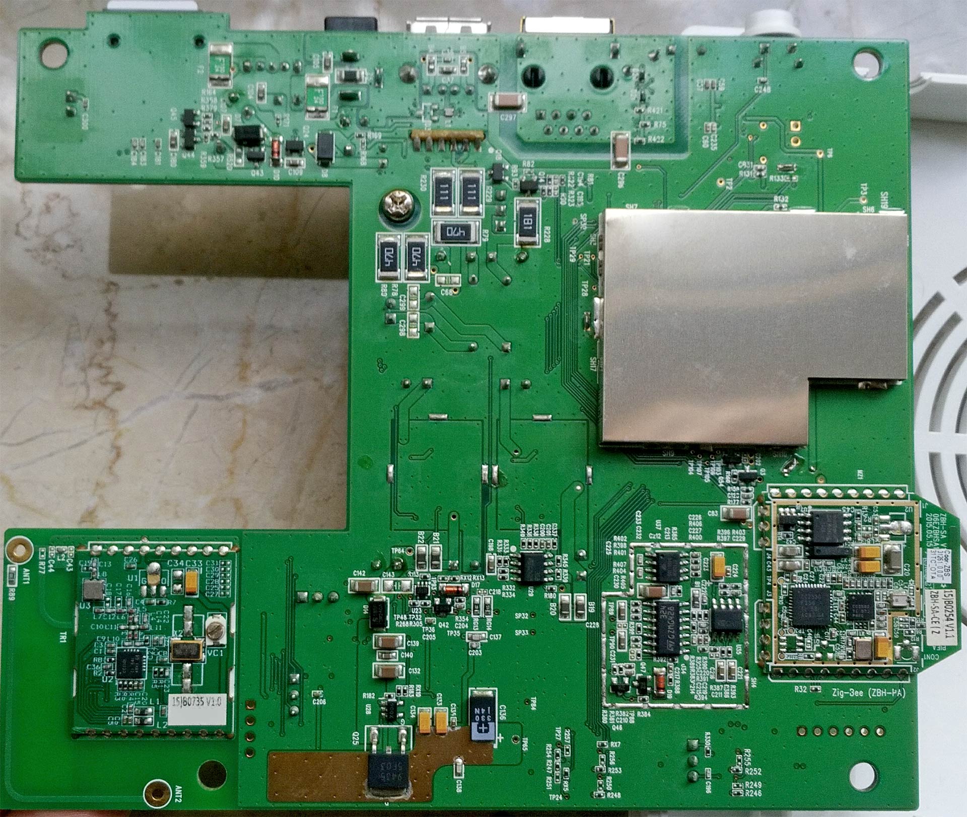

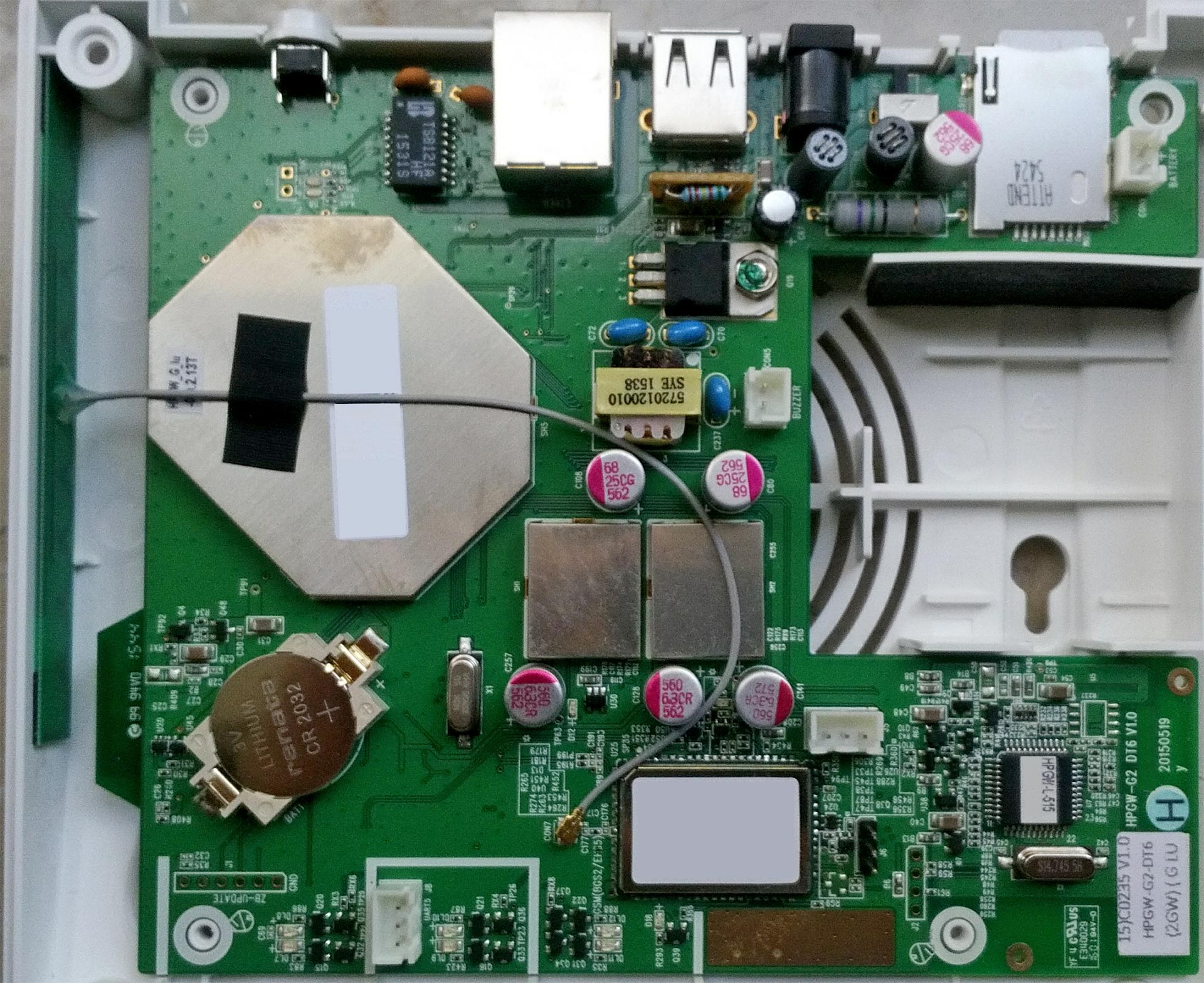

Hier bitte schön, ich musste heute morgen noch die Zusatzteile zusammenkratzen.
[attachment=3203][attachment=3204][attachment=3205][attachment=3206]

danke dir. wenigstens scheint die Zentrale halbwegs gut wartbar zu sein.

Interessant, danke dir funkistnichtalles. Wo sind denn die Antennen für Zigbee und 868 MHz untergebracht, direkt auf dem Mainboard? Und sind die 4 Anschlüsse wirklich leer, oder führen die zu den LEDs und Tongeber im Deckel?

Vielen Dank für die Bilder, ich habe den Beitrag erst heute gefunden.
Gut zu Wissen, dass die Pufferbatterie eine CR2032 ist und das Notakkupack nicht gelötet ist, sondern einen einfachen Stecker besitzt, somit kann dieser Notakkupack [Dead link entfernt] problemlos selber mit etwas handwerklichem Geschick ausgetauscht werden bei Bedarf.

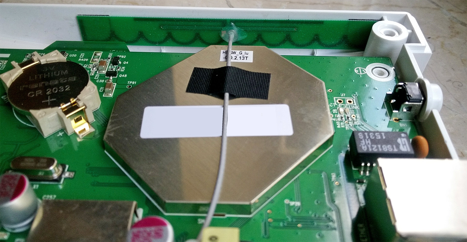

aufgrund schlechter GSM-Abdeckung wollte ich eine externe GSM-Antenne anschliessen.
Meine XT2Plus ist vom Aufbau leicht verändert im Gegensatz zur XT2 aus dem Regal von funkistnichtalles, daher auch von der XT2plus mal ein paar Bilder.
Es gibt an der Seite eine Antenne. Die Frage ist, ob diese eine Antenne alle drei Bereiche (Alarm, ZigBee und GSM) abdeckt? Dann könnte man ja mit einer entsprechenden Multibereichsantenne neben GSM auch den Empfang der Sensoren verstärken?

Kurze Frage zum Thema externe Antenne XT2 (nicht Plus)
Hat es mal jemand mit einer externen Antenne versucht?
Klappt das ganze störungsfrei?
Wenn ja, würde ich gern eine kaufen.
Im Betrag von funkistnichtalles sieht man ja eine Antenne mit entsprechenden Adapter.
Kann so ein Set jemand hier aus dem Forum anbieten?
Falls ja kann der jetzige gern mal was hier im Thread schreiben, ich würde mich dann per PN melden. Ich möchte aber nichts basteln. Also idealer Weise mit so einem Adapter wie bei fina im Beitrag zu sehen. Danke vorweg.
24-09-2021, 19:53
RE: Lupus xt2 Abschuss
hier hat sich leider niemand gemeldet, daher gehe ich davon aus, dass niemand Erfahrungen mit dem Thema gemacht hat.
Ansonsten habe ich nämlich immer Hilfe erhalten von euch.

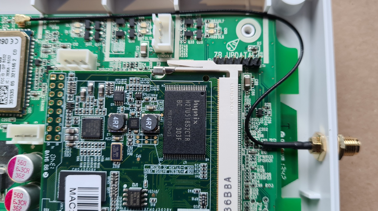

Ich möchte daher auch etwas zurückgeben und meine Erfahrungen mit euch teilen.
Eventuell kann ich damit jemanden helfen der ähnlichen Umbau plant.

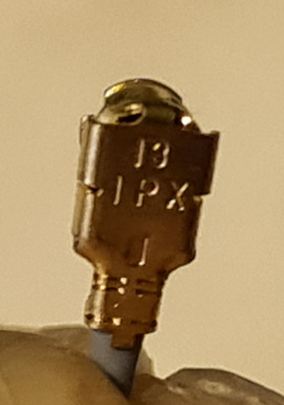

Der kleine Stecker auf dem Board der XT2 nennt sich IPX bzw. IPEX.
Diese gibt es in unterschiedlichen Größen, leider.
In der XT2 ist ein IPX2,5 verbaut.
Diesen kann man als Adapter auf SMA z.B. bei Amazon bestellen.
Leider beschreiben die Händler nicht richtig, ob es es IPX1,5 / 2,0 / 2,5 etc. ist, und anhand der Bilder kann man es leider nicht erkennen.
Fehler vorprogrammiert. Da ich viel allerdings tief recherchiert und Datenblätter gewälzt habe, hat mich das zum Glück nicht getroffen.
Dieser hier passt und denn habe ich auch verwendet: https://www.amazon.de/dp/B06VSBFV9D/ref=...PJQBG2RYVH

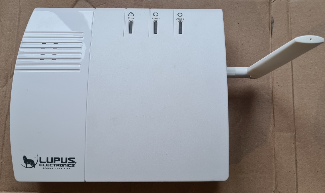

Da die Antenne noch nicht da ist, habe ich erstmal eine kurze Antenne aus meinem Fundus verbaut und der Empfang ist damit schom mal top.
Mit der externen komme ich aus dem Schaltschrank später dann aber besser raus.
Aber da muss ich noch warten bis sie bei mir ist.
Anbei einige Bilder.
Schöne Grüße in die Runde.
