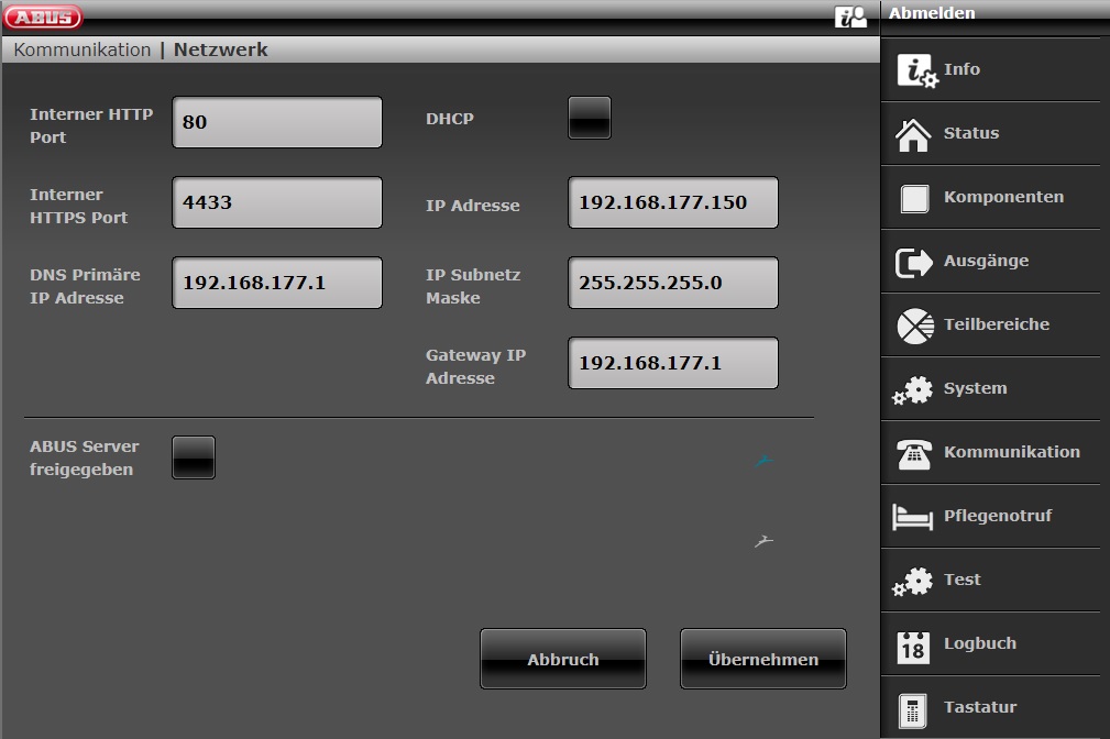

Einstellungen Fritz Box:
Einstellungen Secvest:

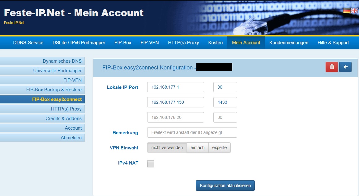

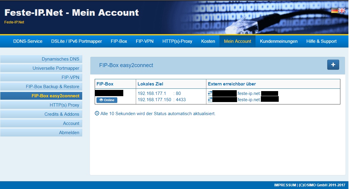

Einstellungen Feste-IP.net
