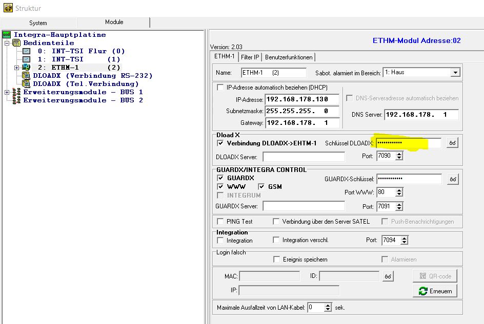

Prüfe über das Bedienteil, welcher DLOADX-Schlüssel in der Zentrale hinterlegt ist: [Servicekennwort]*9 > Struktur > Module > Berdienteile > Einstellungen > Schl. DLOADX
Prüfe, ob der Schlüssel identisch ist mit dem, der in DLOADX in den Einstellungen des ETHM1 hinterlegt ist (s. Bild)

Der Schlüssel im ETHM1 ist bei der Abfrage im Bedienteil gleich wie der in DLOADX,
(er hat jeweils 12 Stellen, ein Sonderzeichen , Zahlen und Buchstaben)
Für die Verbindung via Satel Server gilt das gleiche, nur dass ich dort kein Sonderzeichen drin habe..
Trotzdem funktionieren beide weiterhin nicht ;(
