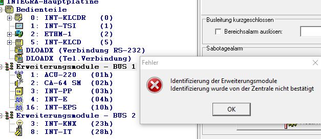

Wie kann ich im DLOADX ein Modul vom Erweiterungsbus entfernen. Ich möchte es dann mit einer neuen Adresse wieder einlesen.

Ich meine das muss man im Service-Mode über das Display machen. Bin mir aber nicht ganz sicher.

Irgendwas haut bei mir überhaupt nicht hin. Die Module waren alle schon einmal identifiziert aber es gibt keine Verbindung mehr. Bei einer neuen Identifizierung kommt die Meldung siehe Anhang.
Kann mir jemand helfen?

Geh doch mal über das INT-TSI im Servicemode in die Identifizierung der Komponenten bzw. lasse sie neu identifizieren.
