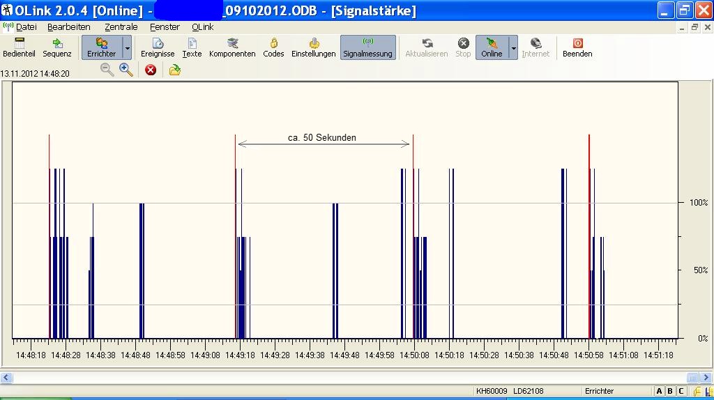

Den Tip mit der Signalmessung habe ich gerade durchgeführt und die Messung
als Bildschirmkopie beigefügt: ca. alle 50 Sekunden kommt ein roter Balken, ich denke das ist die Fehlermeldung "Batterie schwach" von der Sirene. Die Bedeutung der anderen (blauen) Balken ist mir unklar. Leider gibt es bei der Signalmessung keine Zuordnung der Balken zu den Komponenten oder Messagecodes. Der verschiebare Sabotagemagnet scheint auch richtig zu sitzen.
Also scheint alles auf einen HW-Defekt hinzudeuten. Vieleicht kannst Du auf dem
Signaldiagramm etwas Ungewöhnliches entdecken ?

Zitat:Also scheint alles auf einen HW-Defekt hinzudeuten. Vieleicht kannst Du auf dem
Ja, das würde ich auch so sehen. Das Diagramm scheint mit OK. Die Sirene sendet alle 50 Sekunden, so ist sie ja eingestellt.
Ich gehe davon aus, das die Elektronik im Bereich Batterie überwachung defekt ist. Ich könnte mir gut vorstellen, das die Batterie selber sogar noch in Ordnung war.
Ich kann dir nur raten die Sirene zur Überprüfung einzuschicken.
