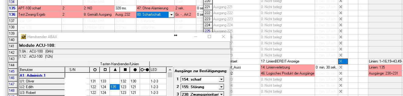

Was ich verstehe ist:
1) Ausgang z.B: 230 mit Ausgangstyp 17 (LinienBereit-Anzeige) und allen betroffenen Linien 2) Ausgang z.B. 231 mit Ausgangstyp 14 (Lineienverletzung): OK, aber: Die Handsendertaste , sagen wir Linie z.B. 100: welchen Reaktionstyp muss dann die Linie 100 besitzen? ---> 47: Ohne Alarmierung??? 3) Ausgang mit "UND"-Verknüpfung von Ausgang 230 und 231 --> aber jetzt fehlt doch noch was... Ich glaub ich habe gerade den vollen Knoten im Hirn..... |

Danke für deine Mühe. Ich hoffe jetzt habe ich es verstanden.
Kannst du bitte da kurz drübersehen? Linie 135: Hier druckt der User für die Scharfschaltung am APT-100. |
12-06-2018, 06:42
RE: Zwangspriorität und APT-100
genau so. Ist es gewollt, daß internscharf geschaltet wird? Meist wird per Handsender externscharf geschaltet....
