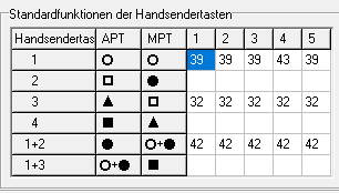

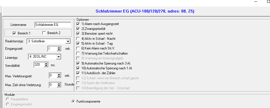

Für meine Satel Versa Plus habe ich mir den Handsender APT200 gekauft und auch erfolgreich über die ACU integriert. Jetzt habe ich nur das Problem, dass meine Nacht Scharfschaltung via dem Handsender nicht funktioniert, solange das Fenster geöffnet ist, welches eigentlich nicht mit in der Nacht Überwachung sein sollte. Das Fenster ist auf nicht aktiv bei Nacht gesetzt, sowie die Zwangspriorität. Hat der Zwang irgendwelche Auswirkungen? Über die App funktioniert das Nacht scharfschalten wunderbar.
Vielen Dank.

Hier nochmal zu Verdeutlichung 2 Bilder der Konfiguration
