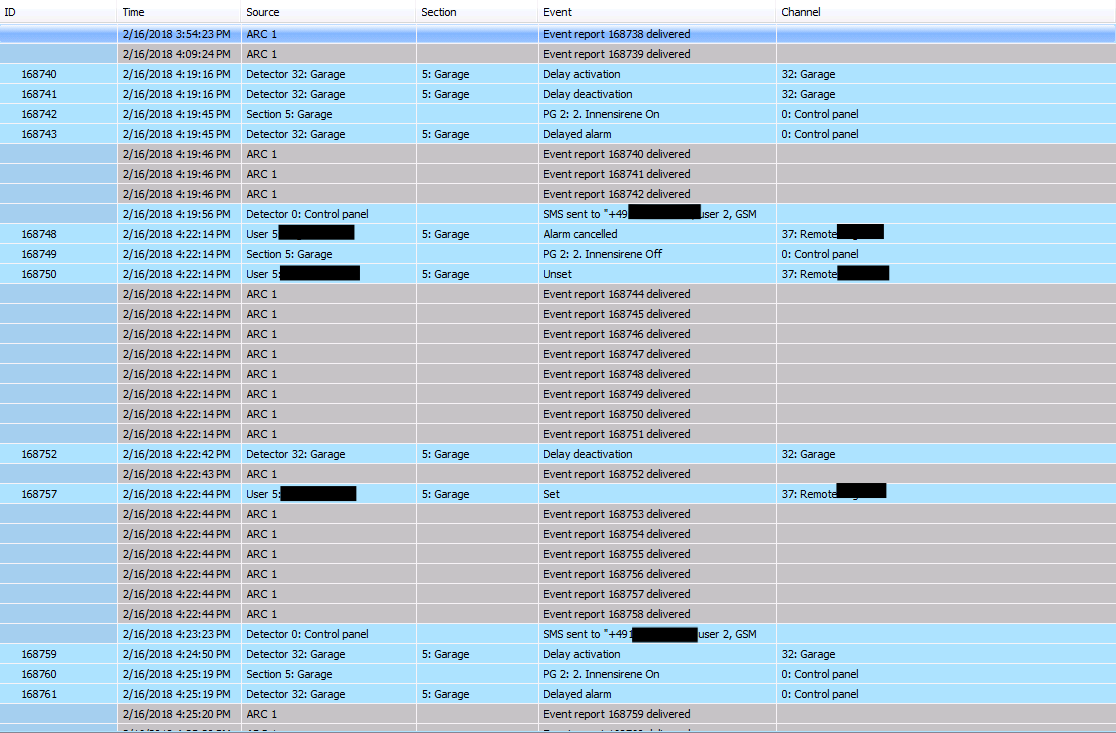

Vielen Dank erstmal. Also das Log zeigt einen Einbruchalarm, also keine Sabotage o.ä. Hätte ich vielleicht von vornherein klarstellen sollen. Spannungsverlust wegen toter Batterie sollte natürlich als Sabotage erkannt werden - manchmal sieht man den Wald vor lauter Bäumen nicht...
Der Alarm trat aus dem nichts auf, wurde dann gecancelt und löste dann kurze Zeit später erneut aus. Dann war die Anlage bis abends deaktiviert. Tests am Abend konnten den Alarm nicht reproduzieren.
Ich hab mal einen Auszug aus dem Log beigefügt.
Den Batteriestatus zeigt mir F-Link bei den 180er Komponenten leider nicht an, nur bei den 150ern. Keine Ahnung warum das so ist, hab ich mir nie Gedanken drüber gemacht, sondern ging davon aus, daß das daran liegt, daß die 180er ja eigentlich "zweckentfremdete" OASIS-Komponenten sind. Wenn ihr mir also bestätigt, daß auch für die 180er-Komponenten der Status angezeigt werden sollte, dann muß ich dem auch mal auf den Grund.
Bleibt aber die Hauptfrage, wieso wird - ohne das irgendwas am Garagentor manipuliert wurde - ein Einbruchsversuch gemeldet???
