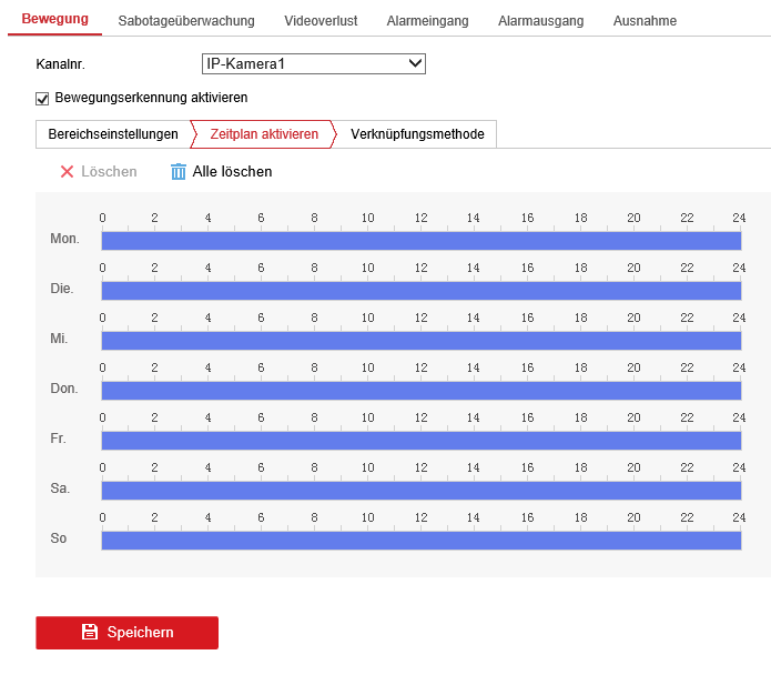

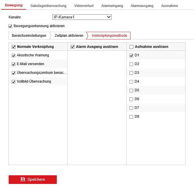

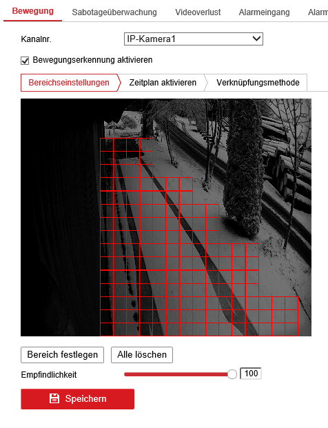

- Unter Ereignisse-Bewegung habe ich folgendes eingestellt: aktiviert. Bereich festgelegt, Empfindlichkeit auf 100, Zeitplan auf 7/24 aktiviert, Verknüpfungsmethode alles gesetzt.
