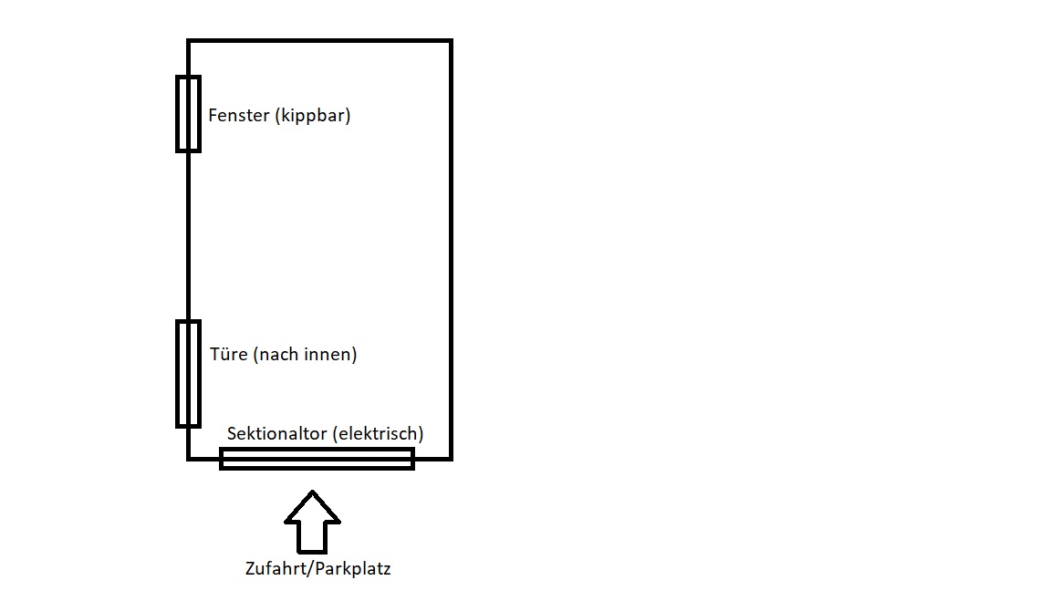

Absichern möchte ich eine Wohnung im 1. OG (Zweifamilienhaus) und eine Garage, bestellt habe ich ein Lupusec XT1 Starterpack.
Bevor ich nun weitere Melder kaufe, möchte ich zunächst die Wohnung mit den enthaltenen Sensoren "grundabsichern" - dazu würde ich dann eine Zeichnung des Grundrisses einstellen (ohne Adresse natürlich)! Big Grin
Die Garage hat zusätzlich zum Tor seitlich eine Eingangstüre und ein Kippfenster (siehe Zeichnung).
Geplant war eine Absicherung der Türe durch einen Magnetkontakt und zusätzlich ein Bewegungsmelder.
Frage zum Bewegungsmelder, ist hier ein Dual-Melder sinnvoll (Spinnen) oder ist der mitgelieferte Standardmelder ausreichend für die Garage (keine Heizung, nur ein kleines Fenster).
Wo würdet ihr am sinnvollsten den Bewegungsmelder montieren?
Im Anhang eine Skizze der Garage, für Tipps wäre ich euch sehr dankbar.
Oliver
29-12-2017, 07:33
RE: Absicherung Garage (Melderart und Montageorte)
Weiß nicht wie dein Tor aufgeht deshalb in die Ecke vom Fenster
Dual empfehlenswert lieber 1 mal bisschen mehr ausgeben als später Ärger zu haben
Fenster Magnetkontakt
Tür Magnetkontakt und gegebenenfalls Riegelschaltkontakt
Tor Rolltorkontakt
