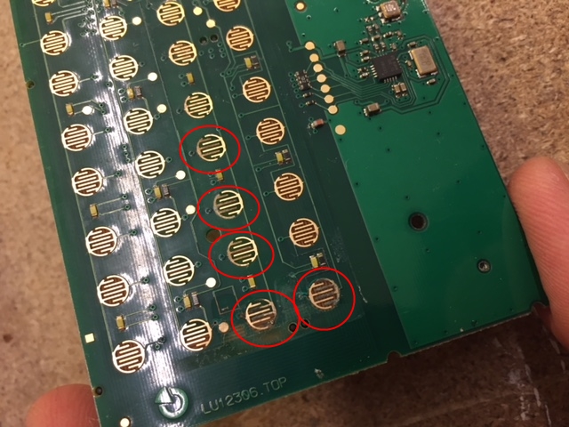

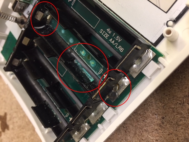

Ich habe bei einem JA-154E Funkbedienteil ein ähnliches Problem; ohne externer Stromversorgung. Da sind die Batterien (Markenbatterien, Varta) ebenfalls ausgelaufen und die Korrosion hat die Platine des Tastenfeldes so angegriffen, dass 4 Tasten nicht mehr funktionieren. Nach Zerlegung und Reinigung hat es kurze Zeit wieder funktioniert (mehr schlecht als recht, man musste die betroffenen Tasten sehr fest drücken) aber jetzt sind die 4 Tasten wieder tot.
Auf der Platine sind die Kupferleitbahnen an den betroffenen Stellen durch die Korrosion offenbar so angegriffen bzw. weggeätzt, dass die Gummitasten dort keinen Kontakt/Überbrückung mehr schaffen. Bevor ich das Bedienteil entsorge werde mich mal damit herumspielen und die Kontakte vielleicht mit etwas Lötzinn versuchen wieder gängig zu machen.

Ca 6 Monate. Anbei Fotos, nach der Reinigung:
