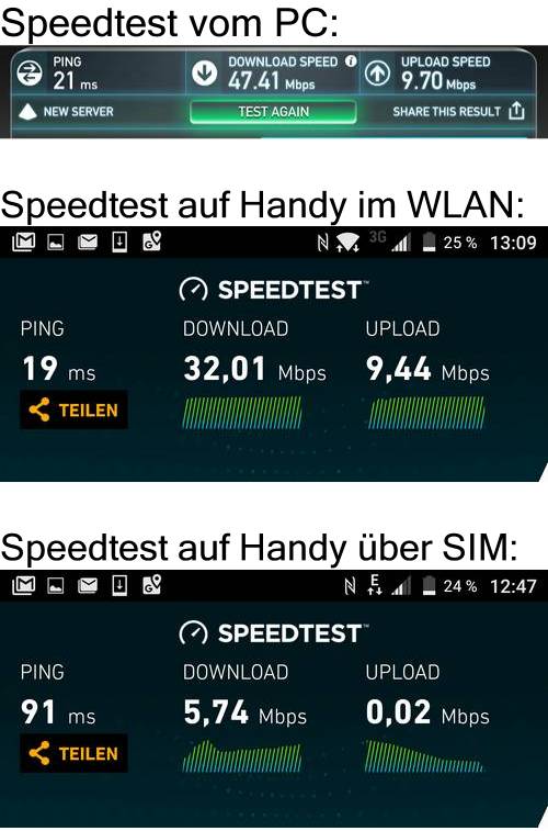

Provider können ja nervig sein. Lass mal zuhause und aufm Mobile http://www.speedtest.net laufen und poste die Ergebnisse hier.
30-07-2017, 22:59
RE: Android-App für Hikvision-DVR gesucht
Also euer Hinweis auf Speedtest war schon mal gut, danke dafür!
Hätte ich auch selbst drauf kommen können ... Blush
Hier die Ergebnisse:
Da wundere ich mich über nix mehr ...
Morgen werde ich erst mal die Hotline von dem Laden anrufen...
