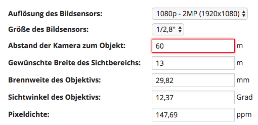

Ich benötige eine neue Cam und will damit meinen Garten überwachen. Die Kamera würde ca. 7-8m hoch hängen und soll das Ende meines Garten überwachen. Dieser ist ca. 80m lang und am Ende ca. 13m breit.
Nun benötige ich eine Kamera, die möglichst vom IR Licht weit genug reicht, aber auch vom Objektiv her. Mir sind nur die letzten 20m vom Garten wichtig. Also schätze ich mal je nach Sensorgrösse wäre ein 40mm objektiv nötig.

Also wenn du die letzten 20m sehen willst, geh ich mal von 60m Abstand und 13m Breite aus. Da gibts doch die Hikvision Bullet mit 8-32mm Objektiv, die sollten dann auch gleich zu deinem Rekorder passen.
