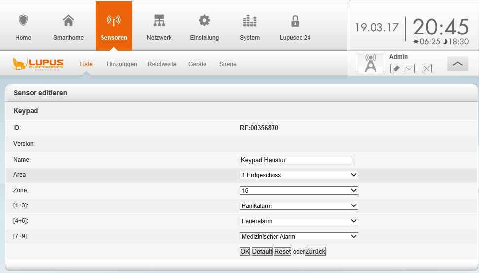

Senosren/Liste/Keypad - Sabotage deaktivieren - OK

gilt aber,wie bei der Außensirene, anscheinend nur für eine kurze Zeit. Habs gerade getestet. Funktioniert einmal,sobald der Sabotageknopf wieder gedrückt wird, ist der Alarm wieder altiv.

Wird zwar angezeigt, aber es wird kein Alarm ausgelöst. Die Fehlermeldung muss aber auch noch auf ignorieren gesetzt werden.

(18-03-2017 16:17)warmup schrieb:  Senosren/Liste/Keypad - Sabotage deaktivieren - OK
Das funktioniert mit der neuen aktuellen Firmware (17F) nicht (mehr).

In der Tag mit der Firmware 17 ist an der Stelle eine Checkbox "Sabotage deaktivieren"
Aber über die App ist es weiterhin möglich die Einstellung zu setzen
