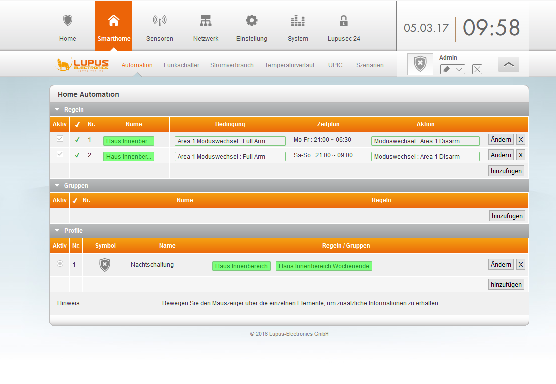

Guten Morgen. Hab schon mehrmals das Buch, die Menü führung gelesen, aber teilweise einzelne punkte verstehe ich nicht ganz. Die funktionalität bestimmte regeln.
So wie ich verstanden habe, sollte es so funktionieren. Es tut aber nicht, die Anlage geht nicht auf Arm. Was mache ich falsch ?, sorry, ich will erst mal verstehen wie das funktioniert Smile
Was ist daran falsch ?

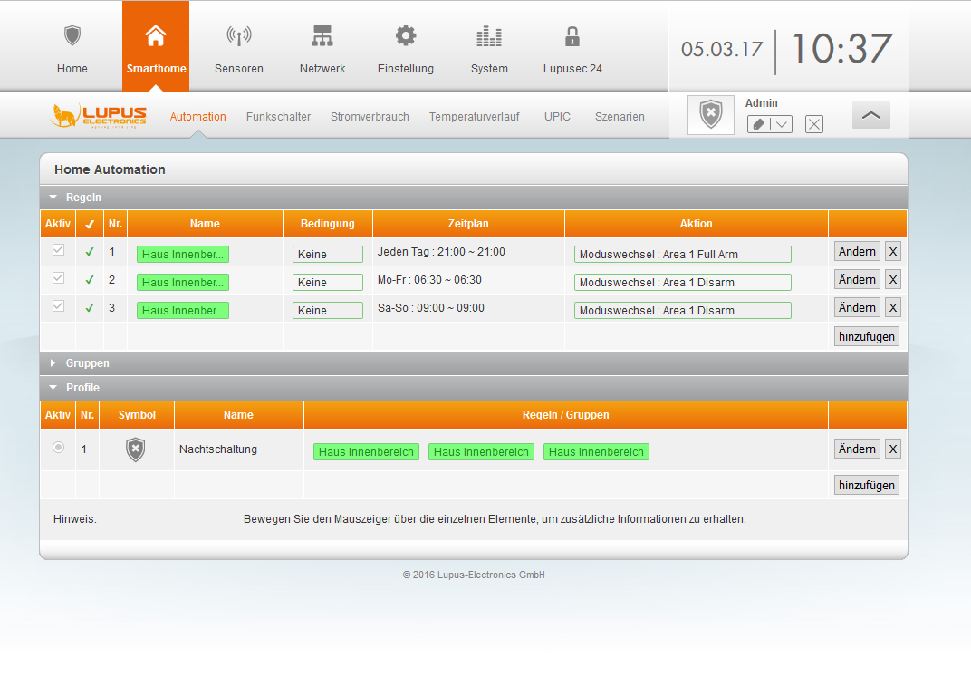

hier die Lösung, deine Bedingungen und Aktionen sind nicht korrekt:
Zum Starten des ARM-Modus reicht eine Regel, da die Startzeit am Wochenende auch 21 Uhr ist:
Bedingung auf "keine" setzen
Zeitplan:
"Jeden Tag" 21:00 - 21:00
Aktion:
Moduswechsel: Area 1 Full Arm
Zum Beenden müssen zwei weitere Aktion erstellt werden
Bedingung:
Keine
Zeitplan:
1. Aktion Mo-Fr 06:30
2. Aktion Sa-So 09:00
Aktion:
Moduswechsel: Area 1 Disarm
05-03-2017, 10:33
RE: Xt2 Plus Automation verständnis frage
Mtrx danke schon mal, gleich beim ersten unter Zeitplan, muss ich jeden Tag wählen?, sonst kann ich keine Uhrzeit eingeben
Wäre das richtig ?

Hallo Megabum,
ja, "Jeden Tag" und dann die Uhrzeit ist richtig. Hatte ich nur aus dem Gedächtnis geschrieben, aber bei "Immer" gibt´s ja keine Uhrzeit.
Ich hab´s oben korrigiert.
