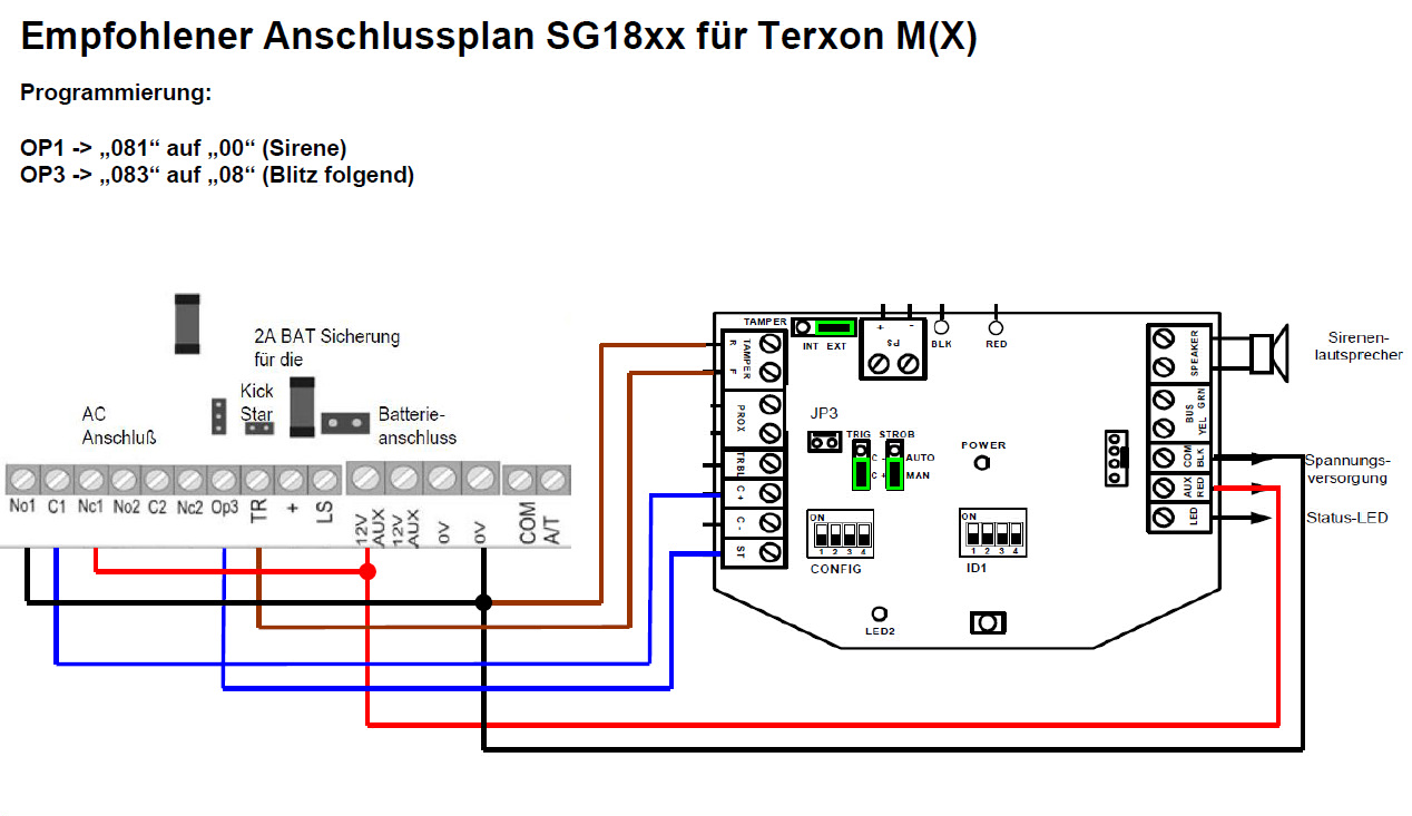

Vor 3 1/2 Jahren habe ich eine Terxon MX mit der Sirene SG1800 installiert und alles läuft ohne Probleme. Damals habe ich die SG1800 entsprechend den Herstelleranleitung mit Akku direkt in der Sirene installiert und an "BLK" und "RED" angeschlossen.
Jetzt steht der Tausch des Akkus bevor und ich möchte nicht alle paar Jahre auf die Leiter steigen müssen. Daher bin ich auf der Suche nach einer Alternativlösung.
Die oben zitierte Lösung gefällt mir recht gut und ich würde daher gerne abgesetzt eine TVAC35500 mit Akku verwenden. Zur Sirene würde ich ein stärkeres Kabel (z.B. 2x1mm²) einziehen.
Was mir jetzt noch nicht ganz klar ist, ist der Anschluss der Sirene stromseitig an diese externe Notstrom-Versorgung:
Wird die Versorgung aus der TVAC in der SG1800 an die Anschlüsse "BLK" und "RED" statt des internen Akkus angeschlossen? Über diese Kontakte wird ein interner Akku auch aufgeladen, was hier nicht notwendig wäre (Ladung erfolgt ja in der TVAC).
Erfolgt daher der Anschluss stattdessen an "PS+" und "PS-" und der Anschluss von der Zentrale "AUX RED" und "COM BLK" entfällt oder bleibt bestehen?
Oder wird die Spannungsversorgung aus der TVAC einfach an die Anschlüsse "AUX RED" und "COM BLK" statt der Versorgung aus der Zentrale angeschlossen ?
Was ist mit umjumpern auf externe Speisung gemeint? Welche Jumper stehen dafür zur Verfügung?
Oder gibt es eine andere einfache und günstige Lösung dafür, die SG1800 mit einem abgesetzten Akku (der dann leicht zu tauschen ist) zu betreiben?

Also einen Jumper für externe Versorgung hat die SG1800 nicht.
Wenn Du ein externes Netzteil verwenden möchtest, dann musst du dieses an PS+/- anschliessen, den Akku der SG1800 entfernen und AUX RED/BLK frei lassen.
Alternativ könntest Du auch einfach nur die beiden Anschlüsse des internen Akkus(RED/BLK) verlängern und an eine Stelle führen, wo du den Akku bequem tauschen kannst. Dazu sollten die Leitungen halt nicht allzu lange sein und auch einen ausreichenden Querschnitt haben.
Letzteres habe ich bei meiner SG1800 gemacht und dabei den Akku innen am Dachboden montiert.

(17-01-2017 18:14)Sektionschef schrieb:  Alternativ könntest Du auch einfach nur die beiden Anschlüsse des internen Akkus(RED/BLK) verlängern und an eine Stelle führen, wo du den Akku bequem tauschen kannst. Dazu sollten die Leitungen halt nicht allzu lange sein und auch einen ausreichenden Querschnitt haben.
Nur zur Klarstellung: Ein solches Ensemble wird dann natürlich NICHT an ein TVAC angeschlossen. Es handelt sich hierbei nur um einen "outgesourcten" internen Akku, genauso ist er anzuschließen.

herzlichen Dank für Deine schnelle Antwort und Erklärung - so wie Du es beschrieben hast, habe ich es vermutet.
Du hast mich aber auf eine Idee gebracht, wie ich die günstigere Variante ähnlich Deiner "Dachbodenlösung" umsetzen kann. Ich habe im Obergeschoß einen kleinen Elektroverteiler, wo ich die Verdrahtung für die oberen Alarmkontakte und die Raffstore-Verkabelung zusammengeführt habe. Und hier habe ich Platz für den Akku BT2020. Das ist leitungsmäßig nur ca. 5-6m von der Sirene entfernt und ich werde für die Akkuanbindung ein 2x1,5mm² Kabel einziehen. Damit sollte es dann keine Probleme geben und zukünftig ist der Akkutausch auch leicht möglich.
