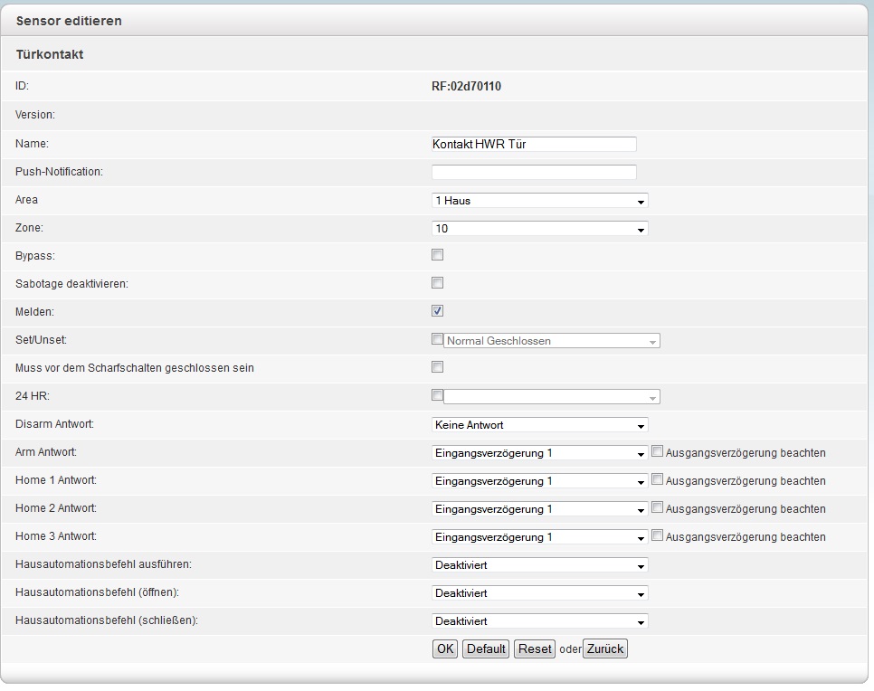

Hallo Lupusaner, danke für die Antwort. Gut erklärt, aber löst das Problem leider nicht.
Ablauf:
1.) Ich stehe also in der offenen HWR Tür und checke den Status der Anlage: Status "disarm", HWR Türkontakt sagt "offen und grün" alle anderen Kontakte "geschlossen und grün". Ansonsten keine Störungsmeldungen in der Anlage. (XT2Plus --> Home --> Historie --> Systemmeldungen)
2.) jetzt schalte ich die Anlage auf "arm" und erhalte die Störungsmeldung (XT2Plus --> System --> Logbücher)
20.12.2016 07:49:13 1 Disarm Fehler beim Scharfschalten User2(Melli) Zone 5(Keypad HWR) Keypad Kontakt offen Area 1 Zone 10(Kontakt HWR Tür)
3.) jetzt schalte ich die Anlage wiederholt (unter 10 sek) auf "arm" und die Anlage ist scharf (würde somit auf ein "Scharfschaltung bei Fehler" schließen lassen)
zur Info:
Der Türkontakt „HWR Tür hat die Konfiguration „Muss vor dem Scharfschalten geschlossen sein = nein“
Die Anlage hat die Area Einstellung „Scharfschaltung bei Fehler = Bestätigen“
Siehe Anhang wg. Sensorkonfiguration...

kannst du nochmal bei Feld "Arm Antwort" das Häkchen bei Ausgangsverzögerung setzen und ausprobieren?
21-12-2016, 09:39
RE: Problem mit LUPUSEC - XT Keypad
Hallo, danke, habe das Häkchen gesetzt und heute Morgen hat es funktioniert. Mir erschleißt sich allerdings nicht so ganz der Sinn bzw. die Logik dessen... :-(
