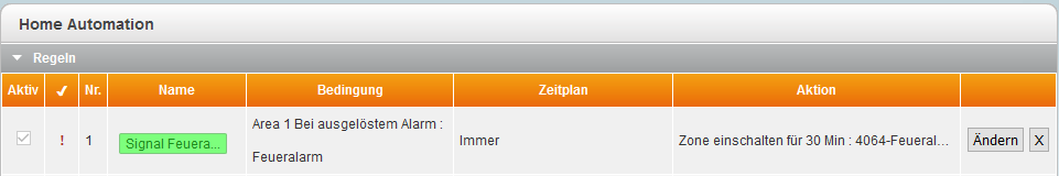

Servus aiki4me,
das geht schon. Ich hab in unserer Anlage eine Glocke, die den Feueralarm akustisch "räumlich verlängert", über eine Funksteckdose angesteuert. Wie das "Einschalten" in der "Home Automation" aussieht, siehe Screenshot.
Zum Ausschalten der Sirene erstellst Du eine zweite Regel, die bei "Moduswechsel" die selbe Zone, in der die entsprechende Funksteckdose steckt, ausschaltet.
