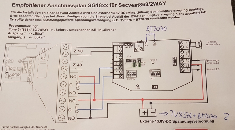

Zur Sirene habe ich allerdings eine Frage, da die Anleitung nicht wirklich zweifelsfrei ist. Ich habe die SG1800 wie angefügt und von ABUS empfohlen an die 2Way angeschlossen. Intern befindet sich ein BT 2070 und die Relais werden durch ein ungepuffertes 13,8 V Netzteil gespeist. Im Alarmfall funktioniert alles wie es soll. Wenn ich aber das 13,8 V Netzteil abschalte fallen die +13,8V am C+ natürlich ab und die Sirene blinkt und heult. Spannungsversorgung ja dann über den in der Sirene verbauten Akku.
Das heißt also, dass ich die 13,8V mit einem TV8376 und einem BT 2070 puffern sollte um im Falle eines Stromausfalles nicht einen Vollalarm auszulösen. Die Anleitung spricht aber von einem Spannungsausfall der 12 V Versorgung, das ist das verwirrende.
Wenn ich jetzt also die 13,8 V mit einen TV8376 und BT 2070 puffere, benötige ich dann noch den Akku in der Sirene auf BLK und RED?
Eine weitere Frage wäre, muss das 13,8 V Netzteil wirklich 1,6A liefern?
Vielleicht könnt ihr den Knoten in meinem Kopf ein bisschen lösen. Ich danke schon einmal im Voraus für eure Hilfe!

mit 12V ist auch 13,8 V gemeint,
den zweiten Akku brauchst Du nicht,
dass empfohlene Netzteil liefert bis zu 2A,
die 1,6A brauchst Du;

Hallo und vielen Dank für die schnelle Antwort. D.h. das der Akku in das TV8376 kommt und die Sirene die Spannung nur über AUX RED und COM BLK bekommt. In der Anleitung der Sirene steht halt das eine Funktion ohne Akku oder Einspeistung an PS nicht gegeben ist, dass ist irritierend.

hab doch geschrieben, dass Du den Zusatzakku nicht brauchst.
Wenn Du es nicht glaubst, probier es doch einfach aus.

Hi, ich habe es heute probiert und die Sirene bleibt stumm. In der neuen Version der Anleitung wird wie ich jetzt gesehen habe auch noch mal explizit darauf hingewiesen.
Somit ein Akku in der USV und ein Akku in der Sirene (bzw. rausgeführt).

Wenn Du keinen Akku in der SG1800 verbauen willst, dann muss die externe Spannungsversorgung an PS+ und PS- angeschlossen werden. An AUX RED/COM BLK darf dann nichts angeschlossen sein.
