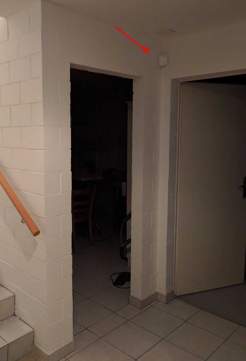

Bei meiner Abus Secvest (FUAA50000) Anlage habe ich das Problem, dass einer der Funk-Bewegungsmelder (FUBW50010 PET) beim Vorbeilaufen oder auch davor stehen keinen Alarm auslöst. Teilweise funktioniert er wieder einwandfrei. Die Anlage ist neu und die Batterien sind ebenfalls neu. Hat jemand eine Idee woran das liegen kann?
Anbei ein Foto wie der Melder montiert ist.
Kann es sein das die PET Variante etwas weniger sensibel ist? Oder muss ich den mehr gekippt montieren?

Teste Deinen Melder mal an andere Stelle wie z.B. auf einen Sideboard.
Schau mal, ob er dort besser funktioniert.
