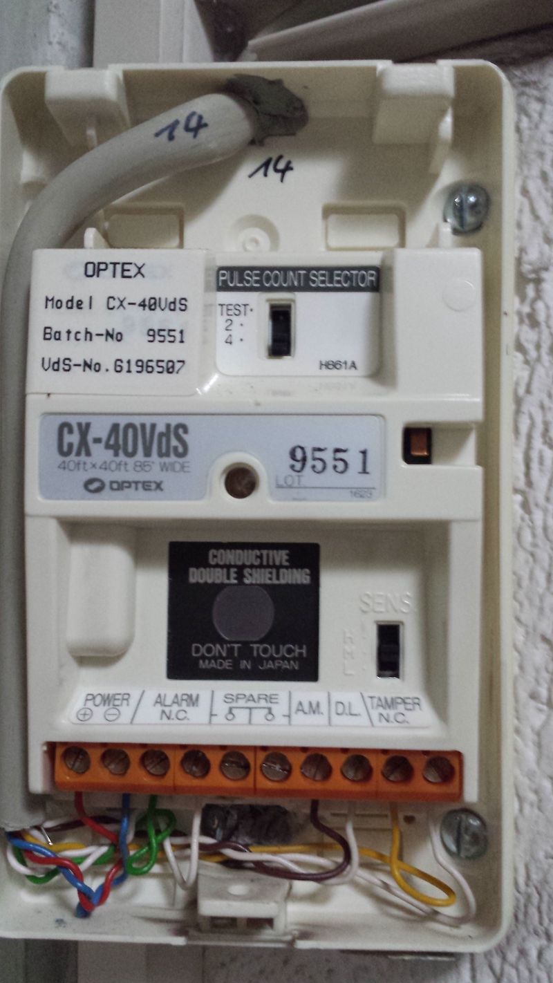

Nachdem nun nach ca 20 Jahren die alte Telenot Anlage ausgefallen ist soll sie gegen eine Terxon MX getauscht werden. Das ganze stellt mich vor die ein oder andere Aufgabe. Verbaut sind 6 Optex Bewegungsmelder, 4 Magnetkontakte an den Türen, in den Türen Riegelkontakte und das für mich bisher schwierigste Problem, ein Doppelbart Blockschloß mit Zuschließsperre. Soweit habe ich alles verkabelt, aber der Anschluss des Blockschlosses ist für mich nicht ganz klar. Die Riegelkontakte wollte ich nur als Freigabe zum scharfschalten per Blockschloss verwenden, bin mir aber nicht sicher ob ich die Riegelkontakte an der Terxon anschließen soll/kann oder ob ich die 12v für den Magneten direkt über die Riegelkontakte schalten sollte. Desweiteren weiß ich auch nich ob die mindestens 20 Jahre alten Bewegungsmelder überhaupt mit der Anlage arbeiten möchten. Außerdem wollte ich 4 der 6 Bewegungsmelder als Türgong verwenden (in der Zeit in der sich niemand in den überwachten Räumen aufhält) Ich habe mal ein paar Bilder der Bewegungsmelder und des Blockschlosses gemacht. Mit den Bezeichnungen lässt sich im Netz rein garnix finden, liegt wohl am Alter der Anlage. Vielleicht weiß ja wer wie ich das Blockschloss zum laufen bekomme und ob die Bewegungsmelder geeignet sind. MfG |

Die Bewegungsmelder tun ihren Dienst, auch wenn bisher ohne das die LED leuchtet. Das Blockschloß hab ich jetzt erstmal so gelassen wie es ist da ich wie gesagt nicht weiß ob die Terxon eine Freigabe zum scharf schalten erteilen kann oder nicht. Hab hier irgendwo (glaub bei der sx) gelesen das man mit einer Bastellösung auch an der Terxon ein Blockschloß ans laufen bekommt, leider steht der genaue Weg zu dieser nirgends. Also wäre schön wenn jemand einen Vorschlag zur Lösung des ganzen hat. Bis denn dann und vielen Dank |
