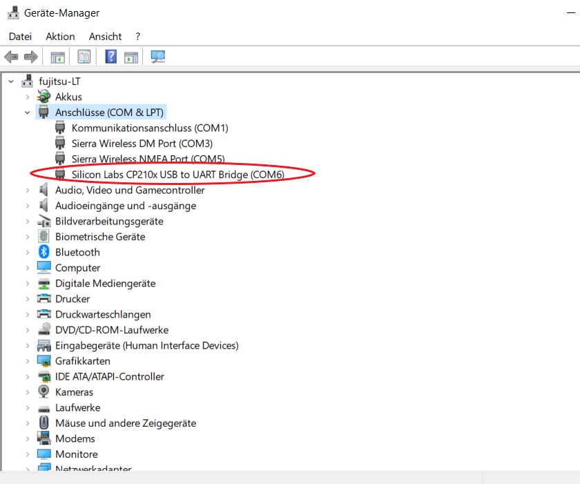

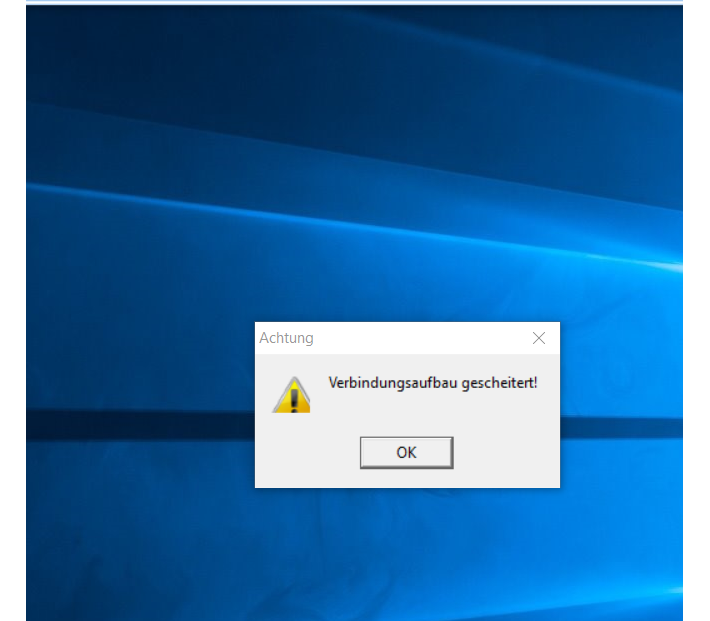

@ Hogend,
anbei 2 Bilder.
Es sind keine Ausrufezeichen im Geräte-Manager zu sehen, somit sollten die Anschlüsse einwandfrei laufen.
Vor der Treiber Installation von CP210xVCPInstaller_x64 war der Com Anschluß mit einem Ausrufezeichen versehen, deshalb hatte ich mich auf die Suche begeben, nach einem geeigneten Treiber.

In der Kommunikation, sind unter Kennwörter und Rufnummern, die selben Kennwörter eingetragen als wie auch im Bedienteil ausgegeben.
Beim anklicken vom Button "Automatisches Lesen" erfolgt die Meldung "Verbindung gescheitert"
