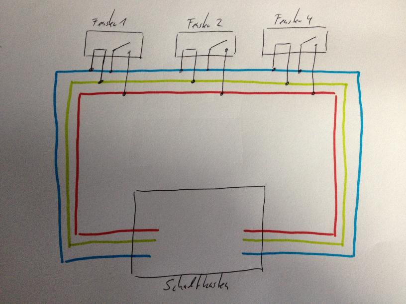

Hallo, ich habe gerade ein neues Haus gebaut und die Fenster und Türen im EG mit Kontakten versehen. Der Elektriker hat ein 4 Adriges Kabel vom HWR um das Haus und zurück zum HWR gezogen. Die beiden Enden des Kabels kommen nun in meinem Schaltkasten an.
An 3 der 4 Adern hat der Elektriker die Kontakte angeschlossen. Ich habe eine Skizze davon dieser Nachricht beigelegt.
Ich bin kein Profi, aber das kann doch nicht funktionieren, oder?

Die Sabotagelinie der Magnetkontakte ist so verdrahtet überhaupt nicht sinnvoll. Arbeitet das System ohne Endwiderstände nur mit HIGH (z.B. 12V) und LOW (0V)?
Bei den Schaltkontakten handelt es sich nicht um Magnetkontakte? Im Plan sind Schließer anstatt Öffner eingezeichnet.
Die Verdrahtung mit Schließern ist nicht drahtbruchsicher. Das heißt, wenn ein Draht bricht/getrennt wird, erfolgt keine Alarmauslösung.

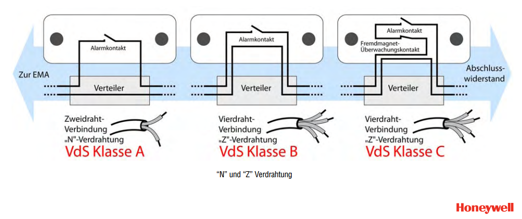

Als Anhang die richtige Verdrahtung bei Magnetkontakten aus dem Honeywell-Katalog ©

Es handelt sich um die Magnetkontakte der Klasse B von Honeywell - genau wie aus Deinem Anhang
Mein Plan war etwas einfach gehalten ... wenn das Fenster geschlossen wird - dann wird ein Kontakt hergestellt.
Die richtige Verdrahtung wäre also einen Reihenschaltung?

Sehr gerne.
Richtig. Eine Reihenschaltung der 3 Magnetkontakte wie dargestellt. Beim letzten Fenster kommt dann ein Abschlusswiderstand je nach Anlagentyp zum Einsatz. D.h. du benötigst eigentlich nur 1 Adernpaar zur Zentrale (1 Linie).
Falls es mehrere Fenster/Türen sind, sollte man sie aufteilen (nach Räumen etc.)
