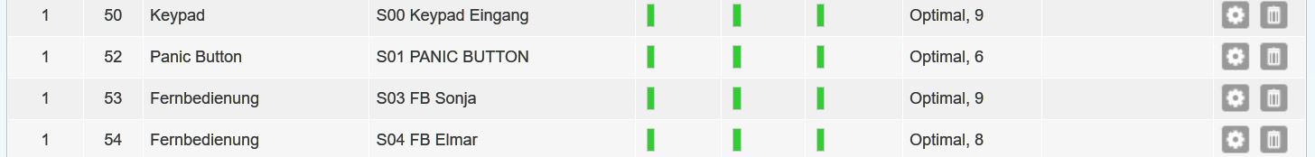

Habe jetzt schon länger keine mehr eingerichtet, aber war das nicht so dass Keypad und FB nicht in der Sensorenliste erscheinen?
Das hat man doch dann nur im log gesehen, ob das geschaltet hat oder nicht?
Oder eben über die Software über die Zustandsänderung.
Legt mich da aber nun bitte nicht fest, nach 3 Jahren vergesse ich auch einiges und müsste nachlesen.
03-03-2019, 13:44
RE: XT2 - Fernbedienung Keypad v2 Wo bekomme ich die Firmware ?
Bei mir scheinen Keypad und Fernbedienung in der Sensorliste auf.
