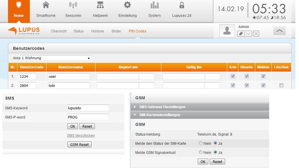

Ich habe noch einmal die notwendigen Einstellungen die ich gemacht habe angehängt. Und auch noch einmal Keywörter und PINS durchgetauscht.
Der SMS-Command zum Scharfschalten müsste dann lauten:
MODE:lupusdo,2804,1,1
Es funktioniert aber nicht. Die SIM ist wie gesagt OK. Statusmeldungen von der Anlage senden geht auch wenn ich das Scharf- Unscharfschalten nicht gemeldet bekomme. Das hatte ein anderer User im Forum auch schon mal. Der Thread ist aber im Sande verlaufen - kein Ergebnis.

14-02-2019, 08:46
RE: via SMS Commands an die Zentrale schicken
Also wenn ich das 1 zu 1 umsetze müsste es aber
MODE:lupusdo,prog,1,1
heißen.
