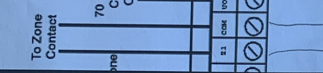

Eine letzte Frage habe ich noch im Handbuch auf Seite 18 steht: „Die ABUS Funkalarmanlage verfügt über ein verdrahtete Zone – Zone 33 (Z33)…“
Auf der Zeichnung der Anschlüsse aus dem Handbuch S.16, die ich hier auch eingefügt habe, erkenne ich aber nur „To Zone Contact“ und dann die Beschriftung „21“ anstatt 33? Ist das ein Druckfehler auf der Platine?

4. Die Zone 33 wirst du in der Programmierung einstellen müssen, auf der Platine lese ich kein 21, sondern Z1 damit meinen die wahrscheinlich "Draht-Zone1"
