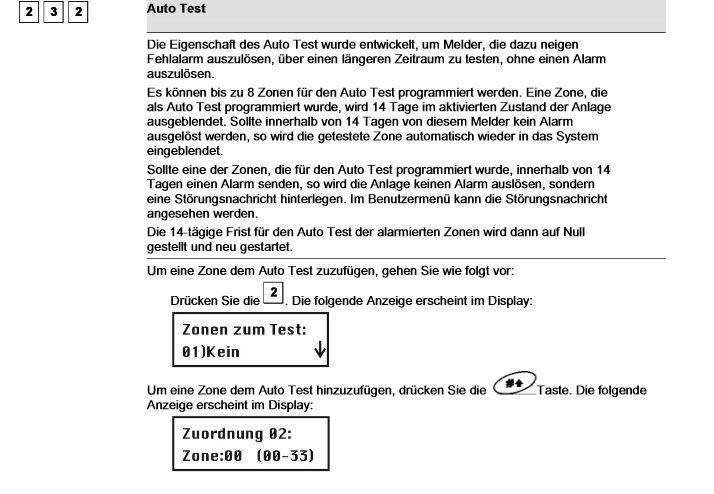

Privest Funkanlage gekauft, installiert, programmiert, alles ohne nennenswerte Probleme. Gut ich kann die Anleitung nun auswendig, aber egal...hab alles hinbekommen.
was nur einfach nicht funktionieren will ist ein Funköffnungsmelder an einem Fenster. (Zone 1) Er wird erkannt ist bereit,Zonen test ebenfalls i.O. aber er löst keinen Alarm im aktivierten Zustand aus. Hab nach der deaktivierung der Anlage immer die Fehlermeldung: Autotest nicht erfolgreich?!?
Ich komme im Moment nicht weiter.
Kennt einer das Problem und kann mir dabei weiter helfen?

Hallo, im Autotest-Modus löst der Melder keinen Alarm aus! Du mußt den Autotest-Modus beenden, dann wird auch wieder Alarm ausgelöst.

Ich hab dir einen auszug aus der Anleitung beigefügt.
Stell bei dem melder den Autotest mal aus wie elkoebi schon gesagt hat.
