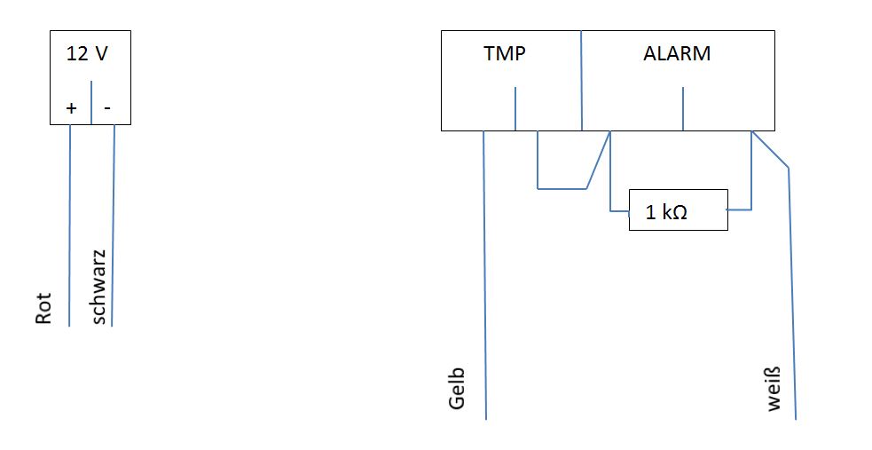

Habe die Anleitung mal herunter geladen und glaube es müsste wie folgt funktionieren:
1. Widerstand zwischen die 2 Alarmklemmen
2. Brücke zwischen TMP und Alarm
3. Alarm und TMP zur Anlage an die Eingänge
4. Versorgung auf + und -
5. Ein Widerstand als Endwiderstand in die Schleife.
Habe eine Skizze angehängt.
Ist das so korrekt?
Thorsten
25-03-2013, 21:58
RE: Rauch- und Hitzemelder SD-280
Ja, das könnte funktionieren. Wenn Sabotagekontakt öffnet ist Widerstand >7Ohm, wenn Alarm öffnet ist er 2 Ohm. So soll es wohl sein.
