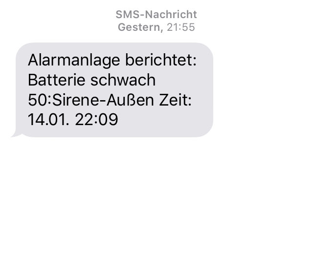

Leider habe ich jetzt anscheinend ein Problem mit der Batterielaufzeit.
Okt. 2017 habe ich eine neue Batterie eingesetzt und schon 1 Jahr später eine Info vom System erhalten, das die Batterie schwach ist.
Ich habe dann auf Garantie einen neue erhalten.
Jetzt nach ca. 2 Monaten erhalte ich wieder einen SMS das die Batterie schwach sei.
Habe ich jetzt nur Pech mit den Batterien oder liegt die Ursache an einer defekten Außensirene, die plötzliche mehr Strom verbraucht?
Wie kann ich das Problem einkreisen?
Viele Grüße und danke im Voraus

Also das kann man nur Messen.
In dem Fall muss man mit einem Multimeter den Strom messen den die
Sirene zieht. Dies geschieht je nach Einstellung impulsartig.
Entweder alle 25 sek. oder alle 50 sek. Das Messgerät sollte also nicht allzu träge sein.
Im Max/Min Hold-Modus des Multimeters sollte dann zu erkennen sein wie hoch der Strom ist.
Weiterhin auch die Spannung unter Last.
nur mit diesen beiden Werten hat man dann verbindliche Grundlagen zur Bewertung.
Ich kann dir jetzt allerdings nicht sagen, was hier die typischen Werte sind.
Sie sollten aber im mA Bereich liegen (o. Auslösung der Sirene selber).
Nennspannung der Batterie ist hier mit 6V DC angegeben.
Du wirst also nicht drum herumkommen die Sirene abzunehmen und das ganze
Im Detail zu prüfen.
Leerlaufmessungen der Batterie geben da keinen Aufschluss über die Kapazität und Zustand.
Gruß Christian

Ok danke für die Info.
Ich versuche es zunächst mit einer neuen Batterie.
Könnt ihr mir eine gute Quelle nennen, wo ich definitiv eine gute Batterie kaufen kann?
Danke im Voraus
KaFi
