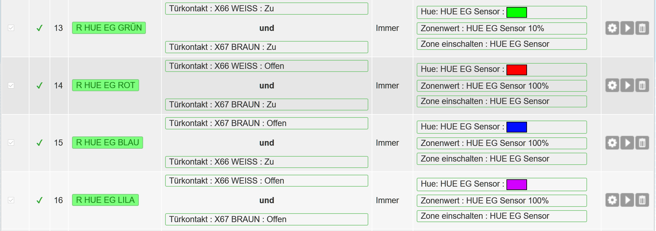

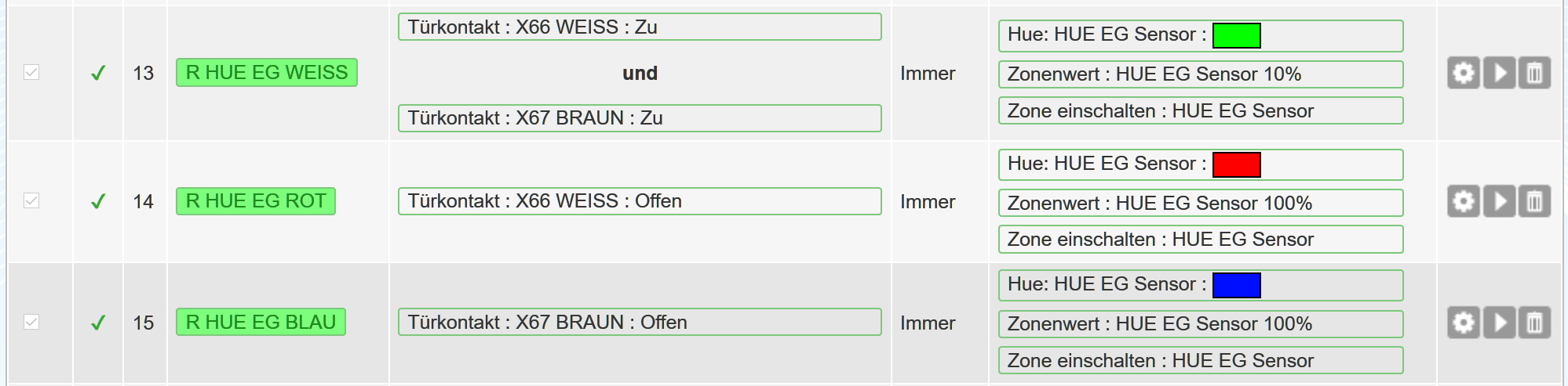

Hallo nochmal!
Habe einen Test mit 2 Kontakten und einer HUE-Lampe gemacht mit Regeln gem. Bild-Anhang.
Ergebnis:
Im Prinzip ok, aber: die Farbe des zuletzt geöffneten Kontaktes bleibt erhalten, bis ein anderer Kontakt öffnet oder ALLE Kontakt zu sind. Dies ist aber nicht das gewünschte Verhalten.
Gewünschtes Verhalten: wenn ein Kontakt schließt, sollte der Zustand des (der) noch offenen Kontakte angezeigt werden.
Im Detail:
1. alles zu > Farbe ist GRÜN= ok
2. Kontakt WEISS öffnet > Farbe wechselt auf ROT = ok
3. Kontakt BRAUN öffnet > Farbe wechselt auf BLAU = ok
4. Kontakt BRAUN schließt > Farbe bleibt auf BLAU = FALSCH, da ja jetzt nur noch WEISS offen ist und daher die Farbe wieder ROT sein sollte.
5. Kontakt WEISS schließt > Farbe wechselt auf grün = ok
Offensichtlich (und auch gem. Handbuch 3.18) bedeutet die Bedingung "Türkontakt : X66 WEISS : Offen" nicht "wenn Zustand = offen", sondern "Wenn Zustand zu offen wechselt".
Huh Kennt jemand eine Möglichkeit, wie diese Aufgabenstellung besser gelöst werden kann?
26-11-2018, 13:36
RE: Status von 35 Kontakten anzeigen
Ja, die Lösung wird dir aber nicht gefallen: Verknüpfe die Bedingungen "WEISS-OFFEN" noch mit "und BRAUN-ZU" sowie "BRAUN-OFFEN" noch mit "und WEISS-ZU", dann funktionierts wie gewünscht. Skalierbar ist das allerdings nicht unbedingt...
26-11-2018, 13:46
(26-11-2018 13:36)chris.at schrieb:  Ja, die Lösung wird dir aber nicht gefallen: Verknüpfe die Bedingungen "WEISS-OFFEN" noch mit "und BRAUN-ZU" sowie "BRAUN-OFFEN" noch mit "und WEISS-ZU", dann funktionierts wie gewünscht. Skalierbar ist das allerdings nicht unbedingt...
Hallo chris.at!
Super, hab' ich verstanden, vielen Dank!
Skalierbarkeit: ja leider, das wird bei 3 Kontakten schon aufwändig - wenn es überhaupt geht mit den max. 10 Bedingungen!
Werde Wohl oder Übel Kompromisse eingehen bzw. Abstriche machen müssen bei meiner Aufgabenstellung oder Huh gibt es doch noch andere Lösungen?.
Hallo chris.at!
Hab's ausprobiert.
Musste noch Regel 16 (WEISS und BRAUN = OFFEN) ergänzen, damit es funktioniert (und die Wahrheitstabelle vollständig abgebildet ist).
Das würde jetzt aber bedeuten, dass doch auf den statischen Zustand reagiert wird und nicht auf die (dynamischen) Änderungen des Zustandes - ist mir aber eh' lieber.
Nächster Schritt: 3 Kontakte mit 8 Regeln - 'mal schauen, dann seh'n wir schon!

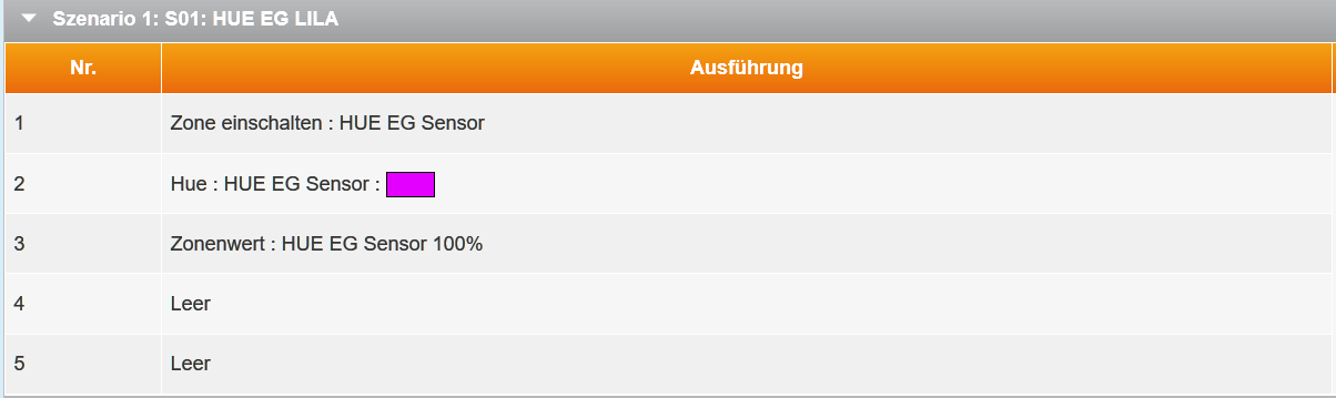

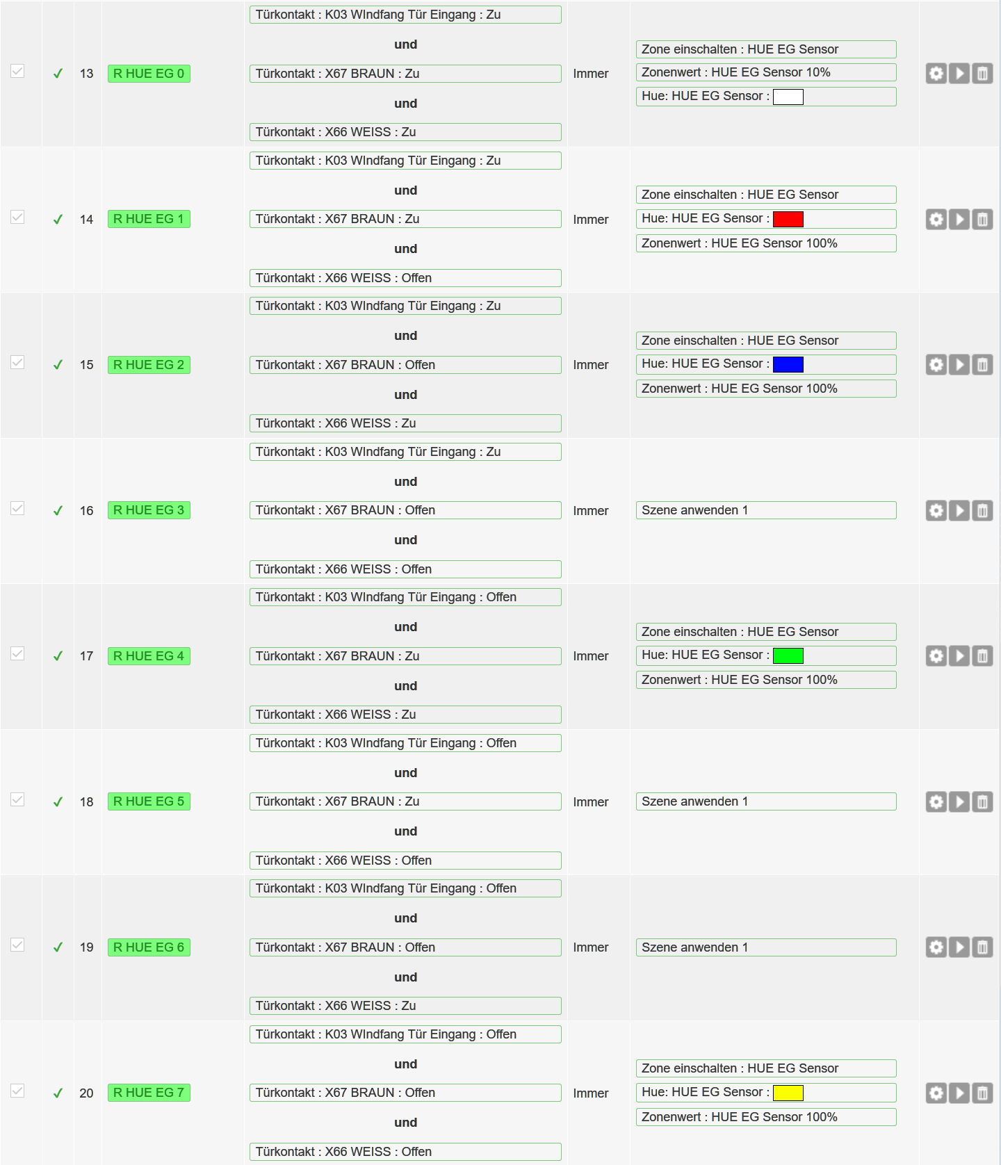

Aktualisierung 2018-11-28:
Hab's mit 3 Kontakte und 8 Regeln getestet ---> funktioniert. (Anhang)
Was ich gelernt habe:
Die HUE-Lampen übernehmen die Farbwerte und Intensitätswerte nur dann, wenn VORHER die HUE-Lampe (Zone) eingeschaltet worden ist.
Deshalb nun die entsprechende Reihenfolge der Aktionen in den Regeln.
Naiverweise bin ich ursprünglich davon ausgegangen, dass die Aktionsreihenfolge egal ist, da die HUE-Lampe ja sowieso auch im Aus-Zustand auf Befehle wartet. Aber offensichtlich wird im AUS-Zustand nur der EIN-Befahl verarbeitet, andere Befehle aber nicht.
Huh Kann dieses HUE-Lampen-Verhalten jemand bestätigen?
28-11-2018, 13:55
(28-11-2018 13:44)grelm schrieb:  Kann dieses HUE-Lampen-Verhalten jemand bestätigen?
Ja, kann ich bestätigen. Meine Regeln sehen darum auch so aus wie bei dir.
