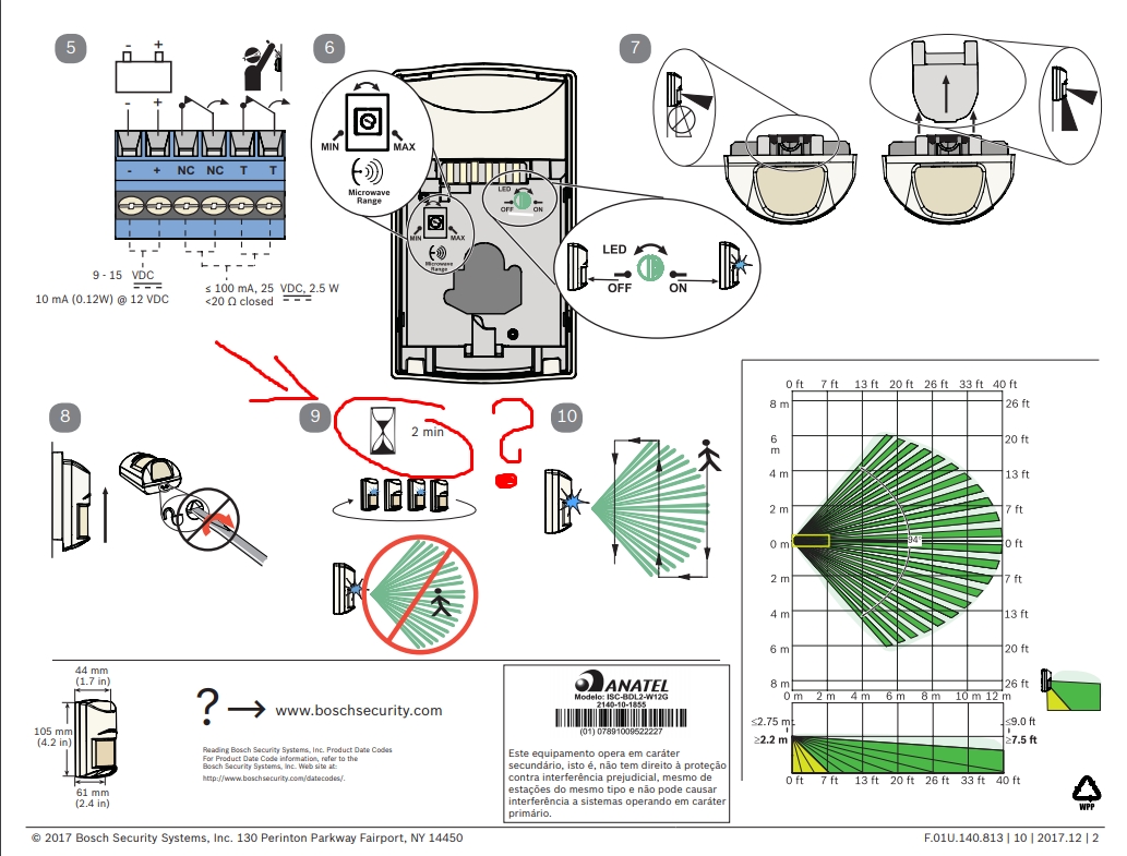

bislang ist vorgesehen mind. einen Bosch Blue Line Gen2 TriTech Bewegungsmelder (ISC-BDL2-W12G, Herstellerlink) ausgerichtet auf einen Stahlblechschrank in ca. 2 Meter Entfernung für ein EMA-Setup zu montieren.

Darf der Melder bei derartig reflektierende Gegenstände wie hier "planes Stahlblech" auch in einem Winkel von ca. 45° anstrahlen, um Bewegungen von Einbrechern zu detektieren oder muss der Melder zwingend "Wand-zu-Wand" also quasi in einem 180° Winkel angebracht sein? Wie ist da eure Erfahrung?

so hängt der Melder perfekt. 45° Winkel zur Bewegungsrichtung ist ideal für PIR-MW-Melder. Zudem ist die Spiegelwirkung des Metallschranks durch das Schrägstellen eliminiert.
Die Installationshöhe von 2,2m sollte eingehalten werden, da nur so die Detektionssicherheit gegeben ist, zudem muss der Melder ausserhalb des Handbereiches installiert werden.
Zitat:Dieser Bewegungsmelder passt sich doch an die Umgebung an innerhalb der ersten 2 Minuten nach Inbetriebnahme
Der Melder ist dumm wie Bohnenstroh und macht einfach nur seinen Job. Da passt sich nichts an die Umgebung an, ausser vielleicht Temperaturkompensation.
Er darf nur nicht die bewegliche Klappe des Lüftungssystems im Detektionsbereich haben, bzw generell keine beweglichen Teile, da eine PIR-Täuschungsdetektion nicht ausgeschlossen ist.

Zitat:Der Melder ist dumm wie Bohnenstroh und macht einfach nur seinen Job. Da passt sich nichts an die Umgebung an, ausser vielleicht Temperaturkompensation.
Was bedeutet dann Punkt 9 der Installationsanleitung? Leider habe ich nur die Piktogramme gefunden, keine verschriftlichten Installationshinweise. Ich werde wohl direkt bei Bosch nachfragen. Oder kann jemand das Rätsel lösen? Die 2 Minuten Wartezeit (keinerlei Umherlaufen im Detekionsbereich) bei erster Inbetriebnahme sind nur für die Temperaturkompensation? Ich habe angenommen, dieser PIR-MW-Bewegeungsmelder passt sich an seine Umgebung an, also etwa auch auf feststehende Möbelstücke...

viele Dualmelder haben eine Anlaufzeit von 40 Sekunden und mehr. Die sind aber für den Selbsttest und das Einmessen der Temperaturkompensation.
Melder, die ihre Umgebung "einlernen" sind Laserscanner, Bewegungsmelder mit Videooptik......
