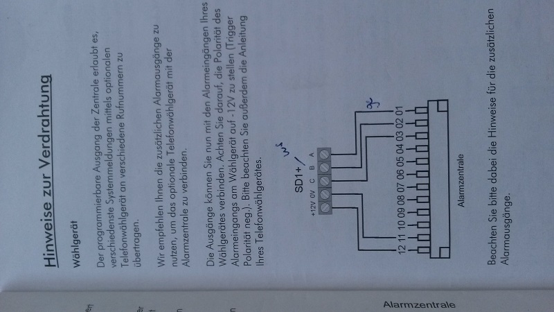

Das erste Bild zeigt das Anschlussschema der Terxon.

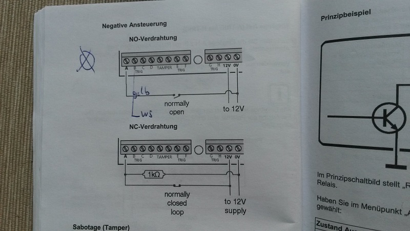

Das 2. Bild das Wahlgerät, was bisher (auch noch) gut funktioniert.

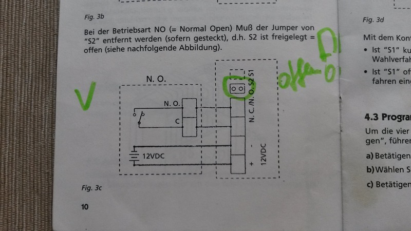

Im 3. Bild ist das AZW (negative Ansteuerung und NO) gezeigt.
Ich bekomms nicht hin und zum Wählen. Notwendige Eintragungen sind gemacht und Testruf geht auch ohne Probleme raus.

Wenn der Testruf funktioniert wird das Problem wohl an der Anschaltung der Eingänge des AZWGs liegen.
Ist die Polarität im AZWG auf negativ eingestellt?
Ist jener Transistorausgang, welcher mit dem Eingang des AZWGs verbunden wurde, auf eine bestimmte Funktion programmiert worden?
Wenn Du ein Multimeter hast, dann könntest Du die Spannung des Transistorausgangs messen und damit überprüfen, ob er seine Funktion(zB. 03 Einbruch folgend) auch korrekt durchführt.
Alternativ könntest Du den Transistorausgang abhängen und diesen wie im Bild durch einen Taster oder Drahtbrücke testhalber ersetzen. Es muss genügen, so wie im Bild, den Eingang A mit 0V zu verbinden, bei negativer Polarität sollte das Wählgerät getriggert werden.

Ich verstehe aber nach Bild 3 im 1. Post den Anschluß der Kabel irgendwie nicht, ist nicht einleuchtend, oder es fehlt was auf dem Bild in der Abusanleitung was jeden sonst (ausser mir... ) sofort klar ist...
Am alten Conrad-Wählgerät sind ja 4 Kabel angeschlossen, 12V + und - (sw und rt )und die beiden zusätzlichen (ge + ws)
Nun soll das neue Gerät nur mit rt und sw und einer Brücke zwischen 0 also Minus und Anschluß A funktionieren?

(10-03-2018 19:21)trybear schrieb:  Nun soll das neue Gerät nur mit rt und sw und einer Brücke zwischen 0 also Minus und Anschluß A funktionieren?
Das passt schon. Im 2. und 3. Anschlußbild sind potentialfreie Kontakte eingezeichnet, die hat die Terxon S nicht.
Stattdessen hat sie Transistorausgänge, die entweder offen sind(dann wird über einem pullup Widerstand +12V ausgegeben) oder intern gegen 0V geschlossen werden. Wenn du also einen Transistorausgang mit Anschluß A vom AZWG verbindest, dann schaltet dieser im Alarmfall gegen 0V durch, die zusätzliche Verbindung vom Schaltkontakt zu 0V macht der Transistorausgang intern und wird nicht benötigt.
Hast du schon herausgefunden WELCHEN Transistorausgang(081-083, 151-158) du am Eingang A des Wählgerätes angeschlossen hast?
Das solltest Du leicht herausfinden können, indem Du die Leitung vom Anschluß A in Richtung Zentrale verfolgst.
Wenn Du das herausgefunden hast, kannst du dann überprüfen, welche Funktion für diesen Ausgang programmiert wurde.
Und wenn die Funktion richtig ist, das Wählgerät trotzdem nicht wählt, dann müsste der Ausgang nachgemessen warden, ob er sich gemäß Funktion richtig verhält.

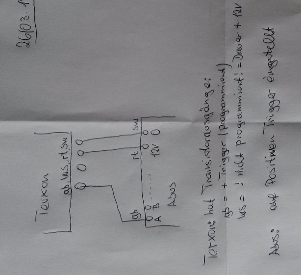

Mein Freund hatte Zeit und wir haben die AZWG zum Laufen gebracht. Ich bin ja nicht der Elektromann, deshalb stelle ich hier mal seine Handskizze ein.
Danke nochmal für die kompetente Hilfe Herr "Sektionschef" Wink
