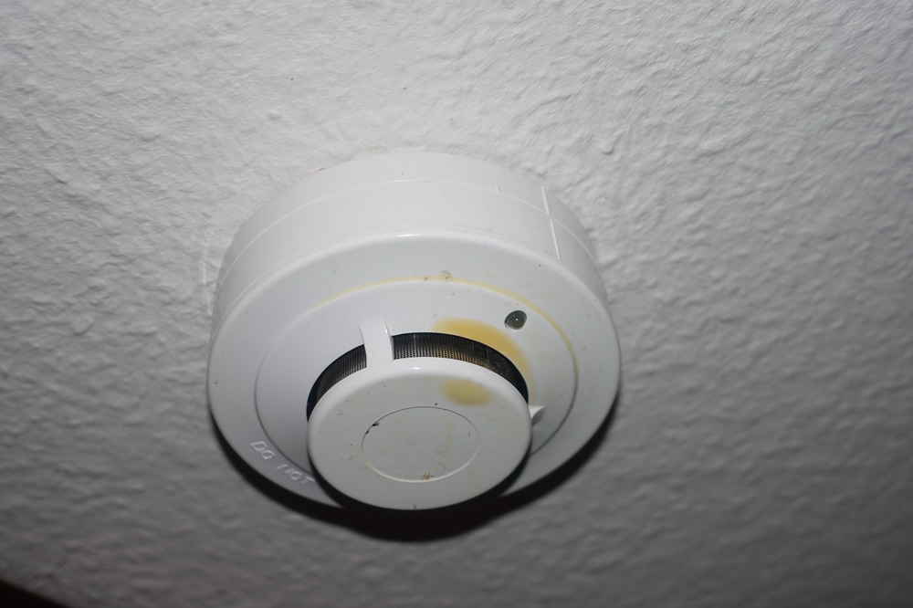

Liebe Gemeinde,
ich habe drei RM1000 Rauchmelder ca. 1-2 Jahre an einer LX im betrieb.
jetzt habe ich bei allen drei Geräten feststellen müssen, dass sich unten gelbe, klebrige, Tropfen sammeln, die nach nichts riechen. sieht aus wie Fett in der Abzugshaube, kann es aber nicht sein, da es im Wohnzimmer, Schlafzimmer und Flur montiert ist.
einen Alarmtest mit Spray habe ich noch nicht gemacht, aber dennoch:
so soll es sicher nicht sein.
was kann das auslaufen bzw. sich dort "sammeln" ?
liebe Grüße aus Flensburg

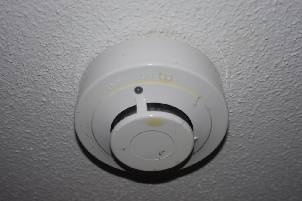

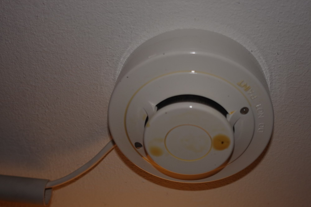

08-10-2017, 18:26
RE: Abus RM1000 Rauchmelder - gelbe, klebrige Tropfen
zur Verdeutlichung ein paar Fotos ...
3 x verschiedene Rauchmelder
08-10-2017, 20:00
Sehr merkwürdig, Blau-Bär !
> ... ca. 1-2 Jahre an einer LX im betrieb.
Wirklich nur diesen Zeitraum und nicht viele Jahre mehr ? Ich wäre sehr überrascht, wenn diese Ablagerungen von innen der RM1000 kommen würden. Eine Batterie haben die meines Wissens nicht, da sie extern mit 12 V versorgt werden.
Fast könnte man von Nikotinablagerungen sprechen, doch das wäre ein Witz bei Rauchmeldern. Gibt es eine hohe Luftfeuchtigkeit in diesen Räumen ? Wurde mal extensiv mit Testaerosol getestet, bzw. gesprüht ?
Manfred
08-10-2017, 20:20
Wenn die Bilder wirklich der Realität entsprechen, dann müsste die Flüssigkeit eigentlich zwischen Melder und Befestigungssockel austreten. Von der Geometrie des Gehäuses und der Schwerkraft ist es mir eigentlich nicht anders vorstellbar. KomischConfused
Aber was solls da können wir noch Tagelang um die Melder herumschleichen da wird nix anders. Also Anlage in Errichtermodus, Melder aus dem Sockel und wenn nötig das Teil aufschrauben. Ist ja nicht unbedingt was drinnen das beißt Big Grin
Könnte aber auch ganz anders sein; nämlich dass der irgendwann aufgesprühte Testspray mit irgendwas in der Raumluft reagiert und deshalb diesen Ghostbuster Slime hinterlässt.

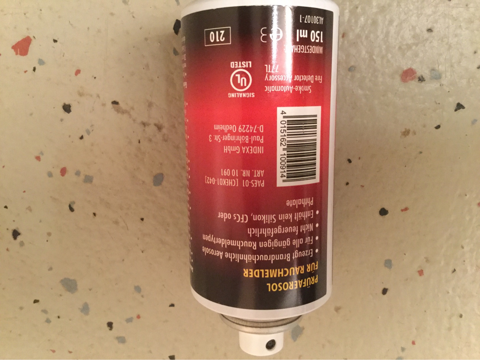

ich benutze uniTEC Rauchmeldertestspray
Zitate aus Kundenrezensionen
"Jetzt kommt das ABER was ich dann feststellen musste ist das das Spräy einen feinen Öl nebel erzeugt.
Der Rauchmelder war nach dem einsprühen überall Ölig ich habe jetzt natürlich auch die Befürchtung das die Messzelle einen leichten Öl film hat der dazuführt das der Rauchmelder schneller verdreckt da sich staub auf dem Öl absetzt und er dann nicht mehr richtig funktioniert."
"Der Testspray hinterlässt einen Ölfilm, der sich nicht verflüchtigt. Das ist absolut unseriös zum Rauchmeldertest, da das Gitter vor der Rauchkammer benetzt werden kann und sich damit damit der Staub an dieser Stelle fängt und die Funktion des Rauchmelders stören kann."
"Zum Testen eines Rauchmelders legte ich diesen auf einen Holztisch und besprühte ihn mit zwei sehr kurzen Sprühstößen aus ca. 50 cm Entfernung. Der Rauchmelder hat mit etwas Verzögerung angesprochen aber leider hat der Sprühnebel die Tischoberfläche um den Rauchmelder herum dauerhaft dunkel verfärbt. Einen weiteren Versuch an einem an der Decke angebrachten Rauchmelder habe ich unterlassen, denn ich wollte nach dem Test nicht auch noch die Wohnung renovieren. Der Rauchmeldertestspray ist deshalb für diesen Zweck unbrauchbar."
"Nach dem ersten Test dachte ich schon meinen Rauchmelder kann ich wegschmeißen. Es bleibt ein Ölfilm zurück der z.B. Staub bindet. Es gibt bessere Sprays als den!"
bei andere Herstellern scheint es ncht besser zus ein
Zitat zu ABUS Testspray für Rauchmelder
"2. Das Spray hinterläst auf dem RM bei längerem/häufigerem Verwenden einen leichten Film, weshalb ich das Spray vielleicht nicht wöchentlich anwenden würde, um zu vermeiden, dass man den Bock zum Gärtner macht und den RM erst durch den Test funktionsunfähig macht."
Fazit => den Grund für die Tropfen habe ich gefunden
offensichtlich Öl aus des Testspry
ich muss sagen das erschüttert mich.
klebriges Öl in Elektronik zu sprühen und das dann als Test für die Sauberkeit eine Sensors zu verwenden ist abenteuerlich bzw. eine Unverschämtheit.
jetzt weiß ich auch warum die Melder nach 10 Jahre ausgetauscht werden müssen.
vermutlich ist der Sensor spätestens nach 10 Test, die jedes Jahr durchgeführt werden müssen so verklebt, dass der nicht mehr funktioniert.
Als Zyniker möchte man(n) vermuten, dass das ein Geschäftsmodell der Melder-Hersteller zu sehen ist, die mit den Testspry dafür sorgen, dass sie neue Melder verkaufen werden.
das Zeug kommt nicht mehr in meinen Rauchmelder ... ich habe zwar noch keine Lösung aber immerhin eine Erklärung für das Problem der klebrigen Tropfen.
Offensichtlich sammelt sich der dünne Ölfilm aus dem Testspray mit der Zeit in Form von Tropfen.
ich habe die Melder nur 1 oder 2 mal damit besprüht. und ich meine sicher keine 5 Sekunden lang.

Dann ist ja der Übeltäter gefunden.
Ich verwende diesen Spray zum Testen der Rauchmelder, muss aber ehrlich sagen 10 mal pro Jahr im Privatbereich sicher nicht. Da müsste ich dann auch alle Monat den RCD- Knopf im Verteilerkasten drücken. Bin doch nicht eine Geisel der Technik.
Den Spray gibts auch anderswo im Netz günstiger. Der Link ist nur der Einfachheit halber verwendet worden, und damit ich nicht vergesse;
Auf der Dose steht
Enthält kein Silikon, CFCs oder Phthalate
