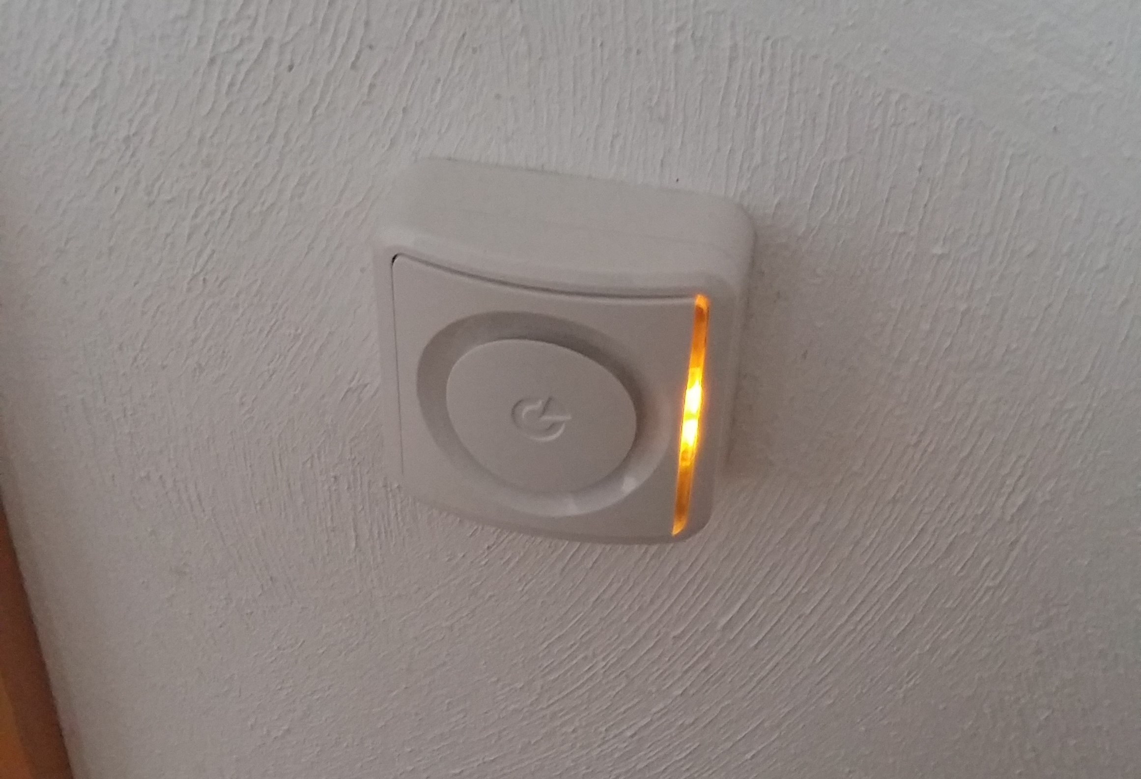

Moin zusammen,
da es in diesem Thread ja eigentlich um Erfahrungen mit der JA-100 geht und nicht die generelle Bewertung von Jablotron und seinen Produkten, würde ich gerne meine Erfahrung mit der JA-100 teilen.
Wir haben die Anlage nun seit Anfang des Jahres installiert und so richtig begeistert bin ich inzwischen nicht mehr.
Die Anlage ist in einem EFH eingebaut und kommuniziert ausschließlich über Funk. Es gibt einige Öffnungskontakte, Bewegungsmelder, 2 fest eingebaute Innensirenen, eine Außensirene, das Funkbedienteil mit Tastatur zur PIN Eingabe und eine Fernbedienung.
Die Installation verlief zunächst problemlos und die Funk-Signalstärke beträgt auch von der schwächsten Komponente noch ca 80%. Die Bedienung ist relativ simpel und die Anlage erfüllt für einen im - Vergleich zur Daitem - geringen Preis voll ihre Funktion. Im Vordergrund stand bei uns die Alarmauslösung in der Nacht während man schläft und das erfüllt sie für uns ausreichend gut. Dass die JA-100 nur auf einer Frequenz funkt und leichter als e.g. eine Daitem gestört werden kann ist für uns akzeptabel. Dafür gab es ja für einen deutlichen geringeren Preis Features wie z.B. den Zugang per Internet und ein integriertes GSM-Modul.
Wenn dann alles funktioniert hätte, wären wir mit unserer Entscheidung mehr als zufrieden gewesen. Leider sind nun 2 Probleme mit den Sirenen aufgetaucht.
Zunächst war es die Außensirene, die betroffen war. Nur zur Kontrolle habe ich ~2 Monate nach Installation die Alarmauslösung einmal getestet und musste feststellen, dass die Außensirene keinen Ton von sich gibt. Gar nichts. Der Errichter hat es sich angesehen und konnte im System nichts finden. Eine Fehlermeldung gab es nicht. Sein Distributor hat vorgeschlagen die Sirene zu löschen und neu anzumelden; das hat soweit dann auch gepasst und seitdem funktioniert sie wieder.
Als nächstes machten die Innensirenen Probleme - und das tun sie leider bis heute. An einigen Tagen ist mir aufgefallen, dass die LED der beiden Innensirenen leuchtet (siehe Anhang). Errichter/Distributor wussten nicht so recht was dies bedeutet.
Bei Scharfschaltung wird das Verzögerungssignal für 30s über eine der Innensirenen ausgegeben anstatt über das Bedienteil. Wenn nun aber die LED in der Innensirene leuchtet ertönt kein Signal. Die Zentrale konnte ganz normal scharfgeschaltet werden, aber die Innensirenen waren tot. Auch hier konnte man im System keine Fehlfunktion im Protokoll finden. Der Errichter kam nun wieder und hat die Software des Funkmoduls geupdated sowie das Funkmodul aus der Zentrale herausgenommen. Laut Distributor könnte es an einer Funkstörung gelegen haben, weil das Modul in der Zentrale eingebaut gewesen ist (obwohl die erste Innensirene max 5m entfernt installiert ist). Naja...auf jeden Fall wurde das Problem damit nicht gelöst und die Sirenen leuchten in unbestimmten Abständen weiter fröhlich vor sich hin und haben keinen Kontakt zur Zentrale.
Das macht die Jablotron für uns komplett unbrauchbar. Was bringt mir denn eine Profi-Alarmanlage, wenn die Sirenen ausfallen und die Zentrale merkt das nicht? Die JA-100 überwacht ja angeblich ihre Komponenten und meldet sich per Fehlermeldung, wenn der Kontakt verloren geht. Aber weder bei der Außensirene, noch bei den Innensirenen scheint dieses Feature zu funktionieren. Damit hätten wir uns ehrlich gesagt auch etwas günstigeres aus dem Bauhaus kaufen können zur Selbstmontage.
Sind solche Probleme mit der Anlage bekannt oder sind wir hier ein Einzelfall?
Beste Grüße
moe
24-08-2017, 09:49
Beitrag: #88
RE: Erfahrungen mit Jablotron 100 / JA-100
Hallo Moe,
"normal" ist das sicher nicht.
Die gelbe LED zeigt eigentlich an, das noch ein Fehler in der Anlage ist.
Mehr läßt sich aus der "Ferne" nicht sagen.
Wenn Ihr möchtet dürft Ihr mir gerne den Datensatz der Anlage per Mail schicken, ich schau dann darüber ob mir etwas auffällt.
Hast Du die Anlage an der Cloud angemeldet?
Wenn Du oder dein Errichter meine Hilfe in Anspruch nehmen möchtet schreibt mit eine PN oder Mail.
24-08-2017, 09:59
Beitrag: #89
Hallo Tim,
danke für dein Angebot.
Komme ich mit meiner "Kundensoftware" an den Datensatz heran oder muss das der Errichter mit F-Link herausziehen?
Bei seinem letzten Besuch meinte er jedenfall, dass in der Anlage absolut nichts zu finden ist und keine Fehler protokolliert sind.
Die Anlage ist in der Cloud angemeldet.
Ich würde natürlich zunächst einmal von meinem Errichter erwarten, dass er den Fehler findet Wink
Er meinte noch, dass die Zentrale nur alle 60min den Status der Komponenten überprüft und wenn die Innensirenen halt nur für 30min den Kontakt verlieren, dann merkt die Zentrale das nicht. Im Alarmfall sollte das aber schon funktionieren.
Diesbzgl. bin ich natürlich skeptisch Dodgy
Ich spreche mal mit meinem Errichter und frage nach was sein nächster Schritt ist.
moe
(24-08-2017 08:43)mr.moe schrieb:  Sind solche Probleme mit der Anlage bekannt oder sind wir hier ein Einzelfall?
Die gelbe LED-Status-Leiste signalisiert bei den Sirenen, dass eine Störung vorliegt. Falls die Status-Leiste am Bedienteil parallel nicht gelb, sondern grün leuchtet, ist es zu 99% ein Verbindungsverlust von Zentrale zu den Sirenen.
Bei den beiden Funk-Sirenen handelt es sich um eine bidirektionale Kommunikation. Gegenüber den Meldern steht hier eine geringere Reichweite & Sendeleistung zur Verfügung.
Bei den FW-Updates ist zwingend darauf zu achten, dass alle Komponenten, sprich Zentrale, Funkmodul, Sirene, Bedienteil etc. auf den gleichen bzw. aktuellen FW-Stand geupdated werden. Wenn z. B. die Außensirene einen älteren FW-Stand als die Zentrale aufweißt, kann dies bereits die Ursache für einen Verbindungsverlust sein.
Wahrscheinlich besitzt die Zentrale das dazugehörige Funkmodul JA-110R. Falls alle FW-Updates auf dem aktuellsten Stand sind, würde ich empfehlen, das Funkmodul um das JA-111R tauschen zu lassen.
Aber normalerweise sollte dies dein Errichter und dessen Distributor auch wissen...
Dass es sich um ein Verbindungsproblem handelt war auch hier die Meinung.
Ich finde es nur erschreckend, dass die Zentrale davon absolut nichts mitbekommt und keinen Fehler anzeigt. Weder bei Außensirene (Ausfall über mehrere Tage/Wochen) noch bei den Innensirenen (Ausfall für < 60min).
Die Funkleistung sollte kein Problem sein. Die Wände sind nicht massiv, die Entfernung zu den Sirenen liegt bei 4-8m und die Funkleistung beträgt 100% laut Anzeige.
Nach dem letzten Besuch wurde die FW des Funkmoduls geupdated. Alle anderen sind laut Errichter auf aktuellstem Stand.
Verbaut ist das JA-110R. Wo liegt denn der Unterschied zum JA-111R?
...Auch mit dem jetzigen Modul sollte die Verbindung ja nicht gestört sein...
Und wie gesagt finde ich es noch schlimmer, dass der Ausfall der Funkverbindung hier nicht registriert wird. Das war für uns ein Kaufgrund.
moe
(24-08-2017 13:10)SafeHome Moritz schrieb:  Die gelbe LED-Status-Leiste signalisiert bei den Sirenen, dass eine Störung vorliegt. Falls die Status-Leiste am Bedienteil parallel nicht gelb, sondern grün leuchtet, ist es zu 99% ein Verbindungsverlust von Zentrale zu den Sirenen.
die Frage ist ja, ob die Funküberwachung nicht evtl. in der Programmierung abgeschaltet wurde. Angel
Daher ist alles ohne die Programmierung zu kennen, Spekulation.
(24-08-2017 16:01)mr.moe schrieb:  Dass es sich um ein Verbindungsproblem handelt war auch hier die Meinung.
Die Mitteilung eines Verbindungsverlusts aller unidirektionalen Melder, wie Öffnungs-, Bewegungs- und Galsbruchmelder ist natürlich sichergestellt.
(24-08-2017 16:01)mr.moe schrieb:  Die Funkleistung sollte kein Problem sein. Die Wände sind nicht massiv, die Entfernung zu den Sirenen liegt bei 4-8m und die Funkleistung beträgt 100% laut Anzeige.
Sind weitere Funkkomponenten im Frequenzbereich von 868Mhz im Haushalt, welche ggf. Störungen verursachen können? (z. B. Elektrisches Garagentor, vernetzte Rauchwarnmelder, Wetterstation, etc)
Wie weit ist der Wlan-Router von der Zentrale & Funkmodul entfernt? (Insofern vorhanden.)
(24-08-2017 16:01)mr.moe schrieb:  Verbaut ist das JA-110R. Wo liegt denn der Unterschied zum JA-111R?
Bessere Sendeleistung, optimierte Halterung & neues Design.
(24-08-2017 16:43)SafeHome Moritz schrieb:  Seitens der Programmierung kann für das Funkmodul lediglich eine Fremdfeldüberwachung gegen Jamming aktiviert werden...
Schon klar. Angel
Du kannst aber auch die Funküberwachung eines einzelnen Melder deaktivieren.
(24-08-2017 16:43)SafeHome Moritz schrieb:  Die Mitteilung eines Verbindungsverlusts aller unidirektionalen Melder, wie Öffnungs-, Bewegungs- und Galsbruchmelder ist natürlich sichergestellt.
D.h. die Überwachung findet nur bei unidirektionaler Kommunikation statt? Werden die Sirenen gar nicht überwacht?
(24-08-2017 16:43)SafeHome Moritz schrieb:  Sind weitere Funkkomponenten im Frequenzbereich von 868Mhz im Haushalt, welche ggf. Störungen verursachen können? (z. B. Elektrisches Garagentor, vernetzte Rauchwarnmelder, Wetterstation, etc)
Nein, nichts was mir bekannt ist.
Der WLAN Router steht 10-15m entfernt im EG während die Zentrale im 1.OG mit einem PowerLAN Adapter versorgt wird.
(24-08-2017 16:43)SafeHome Moritz schrieb:  Bessere Sendeleistung, optimierte Halterung & neues Design.
Da die Signalstärke zumindest bei einer Sirene bei 100% liegt, wird die verbesserte Sendeleistung vermutlich nicht viel nutzen. Design und Halterung sind für mich nicht interessant.
