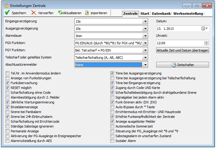

desto mehr ich ausprobiere, desto mehr Fehler finde ich in meinem System. Ich habe alle Melder in Zone A, außer BWM, die sind in Zone B - keine melder in C.
Wenn ich A scharf schalte und einen Melder in A ausloese wird nur ein Anruf getätigt - Innen und Aussensiren bleiben still. Gleiches Verhalten wenn ich B (also A+B) scharfschalte, wenn Melder aus Zone A ausgelöst wird wird ein Anruf initiert, Sirenen bleiben still. Loese ich einen BWM in Zone B aus geht die Innensirene an - ich denke nach Verzögerung auch die Aussensirene (nicht getestet um die Nachbarn zu schonen).
Wenn ich komplett scharfschalte A+B+C und einen Melder in Zone A ausloese ertoent die innensirene - aussensirene wie s.o.
Was mache ich falsch, denn die Innensirene sollte auch bei Teilschaltung A einen Alarm melden wenn A ausgeloest wird.
Zur weiteren Information - ein Melder in A ist Verzoegert eingerichtet - ausloesender Melder beim Versuch oben unverzögert.
Hier mal meine Zentral-einstellung

setze in den Einstellungen der Zentrale auf der rechten Seite mal den Haken bei "SIGNALGEBER BEI JEDEM ALARM AKTIV", dann sollte die Innen Sirene auch bei Bereich A funktionieren.

ExclamationExclamation:exclamation:SUPER VIELEN DANK ExclamationExclamationExclamation
Es hat tatsächlich an dem Häkchen gelegen - habe es gestern sofort ausprobiert und es fun ktioniert. Gleichzeitig habe ich Ein- und Ausgangsverzögerung noch auf 20s angehoben und das Häkchen bei "Töne bei Eingangsverzögerung" rausgemacht - da die Anlage sonst direkt piept wenn man rein kommt.

Nein, ich habe mir die Programmierung nicht weiter angesehen. Um die zu bewerten, müsste ich die Einzelheiten zur Installation wissen und das ist aus der Ferne nicht sinnvoll möglich.
PGX und PGY sind die porgrammierbaren Ausgänge. Mit den Einstelungen kannst du das Verhalten beeinflussen.
