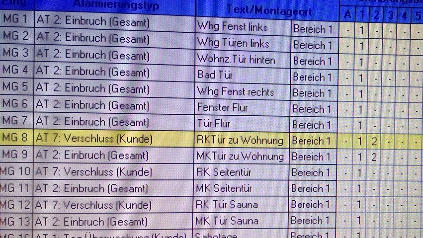

RE: Telenot Complex 400 und Meldebereiche
geht sehr wohl
Siehe Anhang
Grüße
Dedde
28-04-2017, 18:27
das sind dann aber Sicherheitsbereiche (1-8)
28-04-2017, 18:59
Stimmt natürlich Blush
